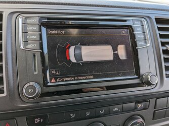

Yo tengo desmontable de Aragón en una furgoneta Volkswagen.
Tiene centralita específica y anula los sensores , el antiniebla .
Luego hay otras funciones que creo pero no estoy seguro que actúa como modificar el Esp, tal vez cambié la gestión del motor , el ABS pero no lo sé.
El coche además de llevar la centralita específica hubo que reprogamarlo y cuando lo engancho me sale esto al maniobrar.
