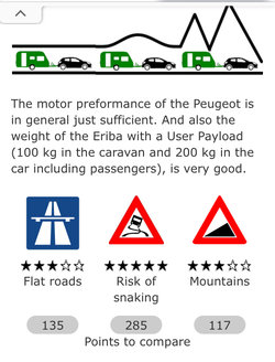

Pues no, REAL no la tiene. Mete los datos en esta pagina y veras que pasa de 1.000Kg., como por otra parte ya dijo Capitan Pirata.

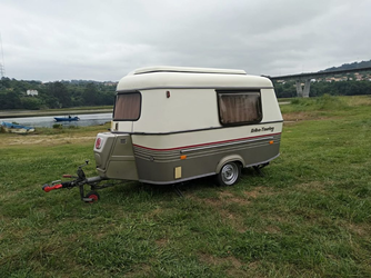

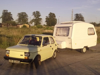

Las bambinas son caravanas polacas diseñadas par remolcarlas con el 126 polaco ... así que mira si te va a sobrar coche o no.

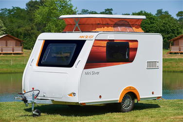

Otra gran caravana para ese coche podría ser la silver mini 270,
