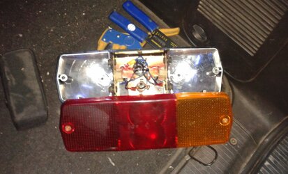

Por cierto... ahora mismo están los cables empalmados con regletas y una caja de conexiones envuelto en una bolsa y como que no me gusta nada... los empalmo mejor con unas clemas y con una funda termo retráctil?
No te digo como lo haría yo porque se me tiran al cuello,al estar poco protegidos y con movimiento.
Creo que lo mejor y lo que menos se va a oxidar son terminales fastón macho y hembra,bien prensados para que no rompan el cable y funda termoretractil si están dentro de una caja estanca.
Si pones regletas lo más seguro es que se oxiden los tornillos.
Pues yo, para el amperaje que va a pasar por esos cables ( que son todos de iluminacion del vehiculo), directamente los soldaba, les ponia cinta termoretractil, despues a todo cinta vulcanizada para finalmente poner una cinta termoretractil a toda la manguera.
Pues al final he comprado una caja de empalmes y regletas mas pequeñas. Ha quedado bastante mejor de lo que estaba. Muchas gracias a todos
Si te sirve de algo hay un spray que se pone después para prevenir el óxido.
Yo lo puse en todas las conexiones exteriores e interiores de la antigua caravana.
