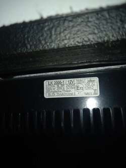

Mi caravana lo lleva de fábrica.
Interesante, no conocía estos inventos y es otra alternativa pero he visto que es algo caro el cacharro. Sale más a cuenta cambiar la centralita por una compatible con tecnología LED.

El problema es de la caravana, que no va preparada como la mía. Mi fabricante lo ha tenido en cuenta y ha instalado el módulo.

Depende del punto de vista, una caravana en 2024 moderna se puede integrar con un coche moderno y va funcionar bien. El mio que tiene 7 años, es la original soporta LED.
Compatibilizar la caravana con una centralita más antigua no sería obligado. Además ese módulo vale en torno a 300€, lo que he visto sin rebuscar.
Bajo mi punto de vista es el vehículo, en su electrónica de enganche el que no soporta los LEDs y donde yo haría la corrección, además va a salir más barato sin duda.
