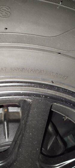

Podría ser, sólo comento que me parece extraño que las uniroyal misma medida sean 75PSI...
Si lo puedes verificar... más de 3 bares es una presión considerable. En el Volvo 2,7 bares según fabricante para ruedas de presión máxima de 3,4bares que soportan maximo 1000Kg cada rueda. Cada rueda soporta 500Kg y con carga máxima unos 750Kg.... depende de la carga y tipo de neumático, e igual parece poco pero no lo es!!!!
Buenas Uveh. Se me pasó por completo y hoy me he acordado, 65psiIMG_20240825_134326.jpg
A mí para unas 185 R14 C 100/102 en una caravana de MMA 1400 el fabricante me recomienda 3,7 bares. Casualmente tanto la regla de tres, como las cuentas realizadas en el artículo de muchoneumático y utilizando caravan tyre pressure coinciden
Para MMA de 1400Kg con 65PSI (4,5 bares) de presión máxima para un índice de 100.... qué sería en "single" 800Kg
En enganche 75Kg por lo que en el eje caen 1325Kg. Por Neumático redondeo a 660Kg a la baja...
Si para 800Kg -> 4,5 bar
Para 660 Kg -> X bar
X = 3,71 bar.... correcto los 3,7 de presión!!!
