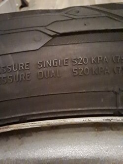

A mí.me parece poco 3,6 bares, para una presión máxima de 5,2. Tienes montado unas ruedas con un índice de carga muy superior al necesario para tu caravana y por eso la cuenta no sale bien....Hola buenos días, disculpado pero me estoy volviendo loco.
Tengo una weinsberg 400 lk de 914 kg más mover 970kg, que se va a 1200kg llena aproximadamente.
mis ruedas son unas nankang 195 70 r14c 102/104 cno presión máxima 76 psi ojo que equivale a 5.24 bares y un aguante por rueda en modalidad single de 900 kg.
yo hago esta formula:
1200 / 2 ruedas: 600 por rueda
600 por rueda / 900 kg aguante: 0,66
0,66 x 5,24 bares: me sale una presión de inflado de 3.63 bares
No es mucho?
disculpad es un tema recurrente y pesado me imagino pero voy con los peques y es por seguridad.
gracias de antemano.
![Cara pensativa :thinking: 🤔](https://cdn.jsdelivr.net/joypixels/assets/8.0/png/unicode/64/1f914.png)
Yo no bajaría de 4 bares.
