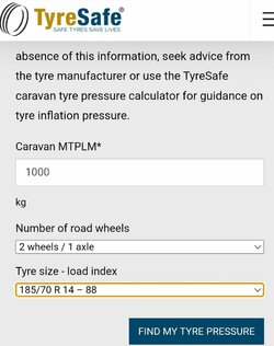

    84,9 KB · Visitas: 20
    119,9 KB · Visitas: 20
1600kg y 185/60/14 ???
Empieza mirando el índice de carga, en esas medidas no creo que soporten mas de 1000 kg entre las dos
A mi tb me ha extrañado. Las mias para 850kg son 185 70 14. Es de doble eje?
