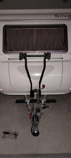

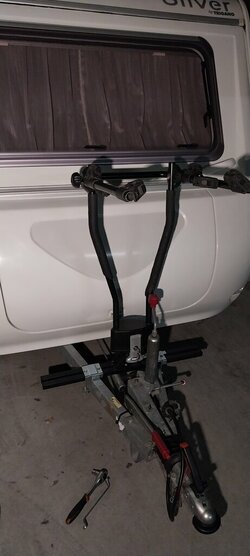

Muchas gracias por el ofrecimiento. Como ya te dije, creo que no me hubiese valido, pues tu bola, al estar tan baja, hubiese hecho que el cierre del portabicis Thule (donde está la pegatina de Thule) hubiese topado con el cilindro del freno de inercia, imposibilitando dicho cierre.
Pues al final, al rato de conversar contigo, me decidí a cogerlo en amazon y esta tarde lo he montado. La bola es más alta y el acople del porta se coloca perfectamente, pudiéndose cerrar y abrir sin problema (bueno, realmente está un poco justo a la jockey, pero se puede, es lo que tiene una lanza tan cortita).
He puesto la bola de forma que libre la apertura y cierre del arcón, sin el porta, claro está. La operación será llegar al camping y lo primero que haré será quitar el porta con la bici puesta y ubicar la caravana. Más follón, pero bueno, es lo que hay.
Pongo un par de fotos por si a alguien le vale la idea en una caravana como la mía o similar con la lanza corta. Mañana cargaré la bici en el porta, a ver como queda. Espero librar bien la manivela de la jockey.
La bola es para 64 kg, marca que es para dos bicis, y pesa la estructura completa 5 kg. El porta pesa 6 kg. Y la bici creo anda entorno a 13 kg. Así que ya sé que es lo que aumento de peso en lanza aproximadamente, un poco menos de esos 24 kg, ya que está retrasada con respecto al enganche del coche. El día que quiera cargar las dos bicis, me tocará quitar los 27 kg de la batería, que van en el arcón lateral delantero.
No me enrollo más. Espero que le sirva a alguien que esté indeciso como lo estaba yo. Lo bueno es que ya en el camping, me puedo cargar un día las bicis en el coche (cargando con la V20 y portamatrículas-luces a mayores) e irnos a un sitio chulo a rutear con ellas por ahí.

Ver el archivos adjunto 4141652
Ver el archivos adjunto 4141653
