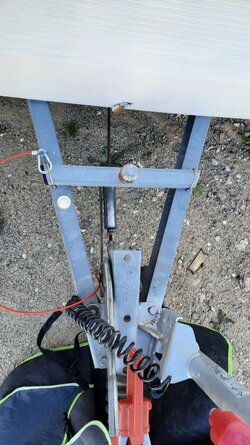

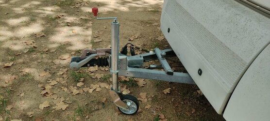

Hola @albertosmar , yo tengo uno de esos de bola que no he usado nunca. Voy a montar un HTD en lanza y retirar el de bola. Si quieres podemos llegar a un "arreglo" ;-) . Te abro un privado. Saludos.
    174,3 KB · Visitas: 18
    129,7 KB · Visitas: 18
