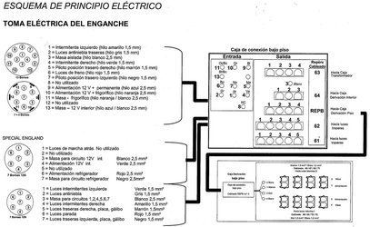

Aunque me queda algunas páginas que mandé por aquí, por ejemplo esta:
Fijaos en los detalles, el 8 no lo usa: no lleva marcha atrás. el 10, en mi caravana no está conectado a ningún sitio. El 11 tampoco, claro. Esto lo comento por que los esquemas teóricos pueden decir muchas cosas, pero luego la instalación puede ser otra diferente.

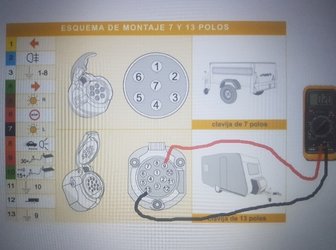

Hola Flecha, hoy me acabo de hacer con una batería de segunda mano que parece estar bien, en polímetro me da 13v, por lo que apriori parece estar bien.
La cosa está, en que volviendo a retomar este tema, tengo algunas dudas sobre cómo usar el polímetro para detectar en la piña del coche x donde me viene el positivo y el negativo. Podrías ayudarme? Gracias
Tienes que seleccionar en el polímetro V, lo que es tensión que se medirá en Voltios. Debe ser CC corriente continua y no CA, que es alterma. Si es digital es rango será automático, autoescala. Si es analógico hay que seleccionar rango acorde a los 12V.
Los cables del polímetro debe estar enchufados a éste el negro con el negro y el rojo con el rojo En entrada de Tensión, no de corriente.
Ya listo el polímetro pones la punta negativa (negro) en el 13 y el positivo (rojo) en el 9, de la piña del coche. En este caso mides los 12V permanente. Debes tener tensión...

pues claro, lo que te haga falta compañero.
¿que necesitas saber en concreto?
te lo comento por que la explicacion del compañero uveh, me parece muy buena.
solo un apunte, si el polimetro es digital, da igual donde pongas la punta roja, en el 9 o en el 11, porque si lo tienes al reves , te marcara con el signo - ( menos) delante.
Ver el archivos adjunto 4120280
Siguiendo el esquema de conexionado puedes verificar bajo contacto, donde el 10 es positivo y el 11 es negativo. Aunque asignan negativo a cada contacto por tema de secciones de cable, todos los negativos están unidos. En el automóvil con poner el negativo a cualquier punto de la carrocería valdría. Por lo que si no hay tensión entre el 9 y el 13, podrias poner el negativo en chapa y el positivo en el 9, si funciona deducirias que es un problema de negativo, del cableado del pin 13. Si no funciona sería porque no hay tensión en el 9 y habria que revisarlo, fusibles, etc...

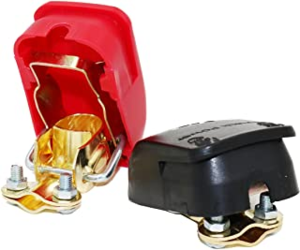

yo tengo estos conectores rapidos en la bateria.
