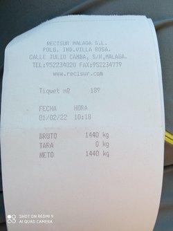

Aviva 522 pt. Del 2020.
Me he llevado un chasco esta mañana al pesarla en báscula.
Me esperaba sobre 1350 kg, pero no 1440 KGS.

Por cierto la pesaste desenganchada, por lo que engancha al menos 80 kg van al eje trasero del coche. No vas tan mal como piensas, unos 1360 kg.
desenganchado, quería saber exactamente el peso, no estar restando de la tara del coche.

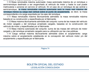

1.10 Masa remolcable máxima autorizada: masa autorizada máxima de un remolque o semirremolque destinado a ser enganchado al vehículo de motor y hasta la cual puede matricularse o ponerse en servicio el vehículo. En el caso de un remolque de eje central o semirremolque, la masa remolcable máxima autorizada será la masa real máxima del remolque menos su carga real vertical sobre el punto de acoplamiento, es decir, la masa correspondiente a la carga soportada por los ejes del remolque.
https://www.boe.es/buscar/pdf/1999/BOE-A-1999-1826-consolidado.pdf

Ver el archivos adjunto 4129653

Lo que pone en ese BOE es que si tu coche puede llevar 1200 kgrs y la caravana pesa 1250, si le restas 50 kgrs en la lanza, la puedes llevar. Pero se refiere al tractor.
Entonces cuando dice: En el caso de un remolque de eje central o semirremolque, la masa remolcable máxima autorizada será la masa real máxima del remolque menos su carga real vertical sobre el punto de acoplamiento, ........................, es que ¿me estoy fijando en el tractor?

Ahora estoy con la mosca detrás de la oreja, porque me ha sorprendido mucho ese peso, y buscando a otros foreros que la hubiesen pesado, hay un compañero de hace dos años, la misma caravana, que son 200kgs menos, y por lo que dice mas o menos llevamos lo mismo, quizás 30 o 40 kgs, pueda llevar yo de más, pero no 200 kgs, como sale la diferencia.
Ya estoy mosca,,, con lo que me había costado encontrar una báscula..
Voy a tener que ir a otra para quitarme la duda.
Aquí el compañero dice que le peso 1.260 kgs, con lo mismo.
Eso no es lo que dice la norma.
@MATES tiene razón. Si te lees detenidamente la normativa, que tú mismo reseñas, habla de "masa remolcable máxima autorizada" y, si recapacitas, tienes que caer en la cuenta de que una caravana no tiene ninguna masa remolcable, ni máxima ni mínima, porque no tiene motor y, en consecuencia, no puede remolcar nada. Es remolcada.
Si revisas la TIT de tu caravana, o de cualquier otra, verás que todos los códigos "O", que son los que se refieren a las masas remolcables, aparecen sin datos.
Ésa norma está referida a los vehículos tractores.
Todos los códigos O son para un vehiculo motor:
En ningún lado dice que Masa remolcable máxima autorizada=Masa máxima remolcable técnicamente admisible del vehículo de motor.
Lo que si dice es que como se controla la masa maxima remolcable: la masa remolcable máxima autorizada será la masa real máxima del remolque menos su carga real vertical sobre el punto de acoplamiento, es decir, la masa correspondiente a la carga soportada por los ejes del remolque.

Otra cosa es lo que has puesto del BOE, que habla de la Masa Remolcable Máxima, que es descontando el peso que recae sobre la bola... Y eso habla de la MMR del coche. Si es de 1.200 y la Cv pesa 1.275, recayendo en la bola 75, entonces la puedes llevar, porque Remolcas 1.200, y los otros 75, Reacaen sobre el propio coche...
