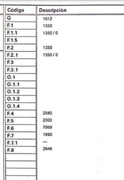

¿Alguien me puede decir, por favor, si la MOM de la que habla el compañero es la MMA?
Porque la Masa en Orden de Marcha no es lo mismo que la Masa Máxima Admisible. De hecho ¿alguna vez habéis visto una MMA, puesta en el papel, en la TIT, de 1012 kilos? No 1010 ó 1015, no, 1012. Por lo que deduzco que eso 2 kilos salen de sumar cosa teóricas, 15 litros de agua en el depósito de limpias, 12 en el del químico, tanto de la rueda... Lo curioso es que en algunos textos supuestamente legales, hablan también del peso del conductor... :dontknow: en fin...
Lo digo porque si los 1440 kg que le ha pesado (toda toda, nada de descontar el peso de la bola) es inferior a la MMA que figure en la TIT, pues no va ilegal ni mal, ni nada. No creo, pero para que quede claro.

Que yo sepa, la letra G, no es la tara, es decir lo que pesa en vacío la caravana, si no las la Masa en Orden de Marcha. MOM, que cada fabricante lo hará de alguna manera y en cada país, no se si habrá legislación al respecto, pero por ahí leo que es el peso dispuesto a circulación.
En los coches suman el depósito lleno de gasolina y un conductor,
En las caravanas no se que narices sumarán, porque para circular no necesitas ni depósitos de agua, ni frigorifico ni nada.
Asi que yo me temo que aquí Adria Spain, pone en la casilla G, MOM, lo que crea oportuno para circular no para vivir dentro.
Quiero pensar que no suma ni aire acondicionado, ni frigo, ni colchones ni butano, o yo que se, porque 1012 kgs se me hace poco la verdad.
Y de Masa Máxima Admisible, que es la casilla F1, se subió a 1350 kgs, por lo tanto con 1440 kgs, entiendo que no voy legal.
MOM en CV: dispuesta para circular, con los elementos de servicio con los que salga de Fabrica (Frigo, Cocina, Calefaccion, Depósito de agua, etc)+ un porcentaje de gas y agua. Imaginando, que es mucho imaginar que esa MOM, sea REAL, llevas Mover, vamos a ponerle 37 Kg., su Bateria, sobre 28; el F45, sobre 45 Kg.; rueda repuesto que dices que 12 Kg, (no se, la mia son 18 y es con llanta de Aluminio); el Belair, que es el que tengo, 32 Kg.; la Estacionaria sobre 20 Kg.y los accesorios Camping.
Pos ya esta: 1012+37+28+45+12+32+20 = 1.186 Kg. Bastante menos de lo que esperabas; o pesa mal la Bascula o lo que seguramente sera, es que la MOM, es FALSA por defecto.
¿Adelgazar?: cambiar los 28 de Bat., por los 12 de una de Litio; los 45 del F45, por los 13 de un Caravanstore y el material de Camping al Coche.
Si no hay error en Bascula, tienes razon y cuando pases ITV, a lo mejor ''tienes que bajar al Pilon''.
Aquí los datos. Ver el archivos adjunto 4129680
Ya me has contestado. Tú MMA (F2) es de 1350 kg, vas pasado 90 kg "nada más". Y como la MMTA también es de 1350 kg, si quieres subirla, tendrás que hacer más papeleos.
