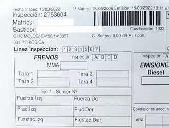

Y volviendo sobre tu consulta inicial, decirte que hoy tenía cita para pasar la ITV de nuestro segundo vehículo (la hemos pasado sin problema) y me llamó la atención ver la hoja que me entregaron antes de pasar la inspección y de la cual adjunto un recorte:
Como verás, hay un recuadro para que el operario, al efectuar la inspección, ponga la MMA y la pueda cotejar con la medición que señale el Frenómetro. Que en algunas ITVs todavía no lo estén haciendo, no significa que nunca lo vayan a hacer. Ya he señalado en varias ocasiones que yo no compraría una caravana a la que no le pudiera aumentar su MMA hasta, al menos, su peso real.

Pues le dije al operario que me iba hacer la revisión que me dijera el peso de la CV . Me dijo que pesaba 1.305 Kgr. Tengo que decir que a ese peso habría que añadirle el peso en bola, que ellos no lo calculan, ósea que no lo consideran o no lo tienen en cuenta. Me comentó que ellos son conscientes que la inmensa mayoría de las CV van pasadas de peso y que hasta ahora no lo están teniendo en cuenta, a no ser que ya sea algo muy gordo...
Yo a este peso tendría que añadirle además el peso de dos botellas de butano de las grandes que en ese momento no las tenía puestas en la CV .
Tengo la MMA en 1.470Kgr, con lo cual todavía tengo un poco de margen, a la hora de salir solo le sumaría un poco de comida y unas ?. Por lo demás todo bien, lo típico se fijan en el alumbrado, Número de bastidor, revisión de neumáticos, funcionamiento independiente de frenado en cada rueda y funcionamiento del freno de inercia..
Como curiosidad decir que los datos referentes al peso no figuran en la hoja de la inspección.
