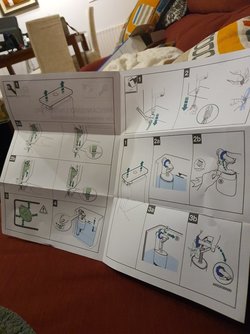

Ver el archivos adjunto 4118324

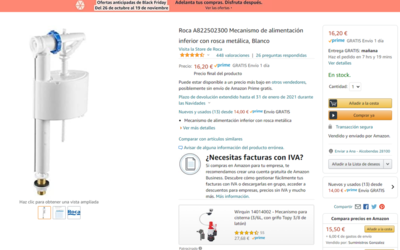

Si lo vas a cambiar, tambien tienes que cambiar el latiguillo o en su defecto ponerle juntas de goma nuevas, si no perderá agua.
Esto es lo más sencillo del mundo, pero lo pones, parece que está todo bien, y resulta que pierde agua por desbordamiento... vamos que no cierra bien y se acaba saliendo. En la taza, pero ahí está perdiendo agua. Sigue bien las instrucciones, por que el grifo tiene que quedar de determinada manera para que no pase.
Y te lo dice uno que hasta que no cambió el segundo, ya con más sitio para maniobrar, pero que perdía, no se dio cuenta del detalle de la posición. Así pude volver al primero y colocarlo como a él le venía bien. :dontknow:
Por cierto, ahora que veo el precio, supongo que no será exactamente el mismo modelo, pero me costó más barato en la ferretería del barrio :dontknow:
Y en las instrucciones (que leí para saber por qué leches perdía :-( ) pone que los latiguillos se han de apretar a mano y nada más... lo hice y por ahí sin problema.
Pues ahora que lo dices... :scratch: igual no había letras tampoco, pero veo que en el tuyo hay una llave, en el mío, si había una llave, era tachada y sustituida por una mano. Me suena
