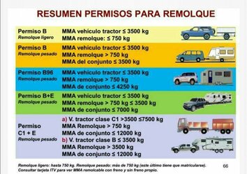

Ahora tengo una pregunta......vosotros tenéis el permiso B96? Parece ser que es necesario para llevar un remolque de más de 750kg y que el conjunto no supere los 4250kg. En algo me estoy perdiendo.

Con el permiso B de circulación, puedes llevar conjunto de vehículos, cuya sumas de MMA, no superen los 3500 kg.
SI las superas, entonces has de sacarte una nueva licencia, que puedes optar entre el B96 o B+E.
Cual es la MMA del tractor, y de la caravana?

Tu conjunto no supera los 3500 kg por lo que no necesitas más que el B, aunque la caravana supere los 750 kg. Además si sigues con el mismo vehículo con el que empezaste el hilo, la MMC era menos de 3500 kg ¿no? así que mientras no cambies de coche no te hará falta nada más que el B

Es el mismo coche, sí, 3330MMC
