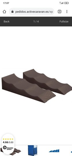

Venden cuñas que tienen buena pinta....Screenshot_2021-02-07-17-07-01-753_com.android.chrome.jpg

Si tienes mover mejor las cuñas o al menos más económicas
Yo tengo estas pero las compré más económicas en una tienda de caravanas.
Otra opción es hacerte las cuñas como te han dicho arriba o llevar unas tablas de madera pero a mi no me gusta meter madera en la caravana o si la metiese tendría que llevar aplicado fondo protector para insectos más lasur. Manías mías

Buenas. Disculpad que vuelva con la pregunta recurrente....pero me surgen dudas: hasta ahora calzaba (nivelaba) con listones de madera en una de las ruedas, pero estoy pensando adquirir mejor un calzo para hacerlo más rápido. Mi consulta es acerca de vuestra experiencia: mejor de los calzos escalonados (con distintas alturas) o tal vez los que son una cuña uniforme? Una vez esta subida la rueda al calzo, cómo hacerle tope para que no caiga (además de poner el freno, claro)? mejor con el tope que pueda traer el calzo o tal vez dejar el mover puesto? ...me da cosa dejar el mover apretando a la rueda durante días....pero veo/leo que hay gente que lo hace... Mil gracias!
Mejor la cuña que lleva escalones y ya que tienes que llevar calzos, calza la rueda contraria también.
Pd. Las hay incluso con contracalzo
