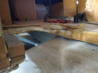

Perdón si meto el dedo en la llaga, pero estaba viendo esta foto:
Según veo, la caravana tiene sobre el chasis una lámina grande de madera y, sobre ella, el suelo de la caravana propiamente dicho con el aislamiento correspondiente y el contrachapado arriba del todo?
Es por ver si eso es así en todas y se aplica para la mía :S
Normalmente es así.
Una chapa fina debajo, la que se moja por fuera, una chapa más gruesa arriba, sobre la que pisas, entre las dos una estructura de listones que soporta el peso, lo distribuye sobre el chasis y da rigidez, y los huecos de esa estructura rellenados de porexpan u otro aislante rígido.
