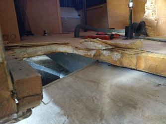

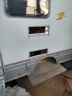

Buenos días! Pues como bien dice el título, no sabemos que hacer. Después de 4 años con la caravana parada en una parcela y preparando lo que sería nuestro primer viaje, a la vuelta de el. REVENTON de la rueda y a la mierda todo nuestro viaje y las ilusiones de volver a viajar ( mi mujer tiene pesadillas por lo ocurrido) con eso creo que digo todoIMG_20200927_132038619.jpgIMG_20200927_131927782_HDR.jpg
Ahora tenemos una caravana sin paso de rueda y con el chasis y el suelo tocado. No sé si tiene arreglo y dónde se puede hacer en la zona de Madrid, no se que valor tiene si es que tiene valor o por piezas... Seguramente no sea el primero que viene pidiendo este tipo de ayuda, pero si alguien me puede ayudar que vaya por delante un MUCHAS GRACIAS

¿Y dónde está el eje y la rueda?.... además dices que esta dañado el chasis... ¿puedes poner una foto del chasis donde estan los daños?.
En cuanto a taller, solo me atrevo a aconsejarte, Comercial Caravaning o la del hijo K2 caravaning.

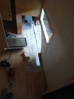

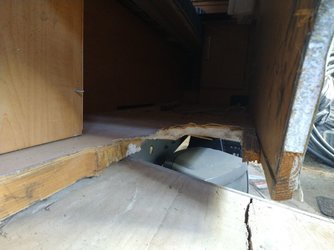

Yo no tengo ni idea, me han dicho que estaba dañado el chasis. Mi concepto de chasis era la estructura metálica pero por lo que me han dicho el chasis es la estructura de madera que aguanta el suelo. En la tercera y cuarta foto se ve que falta el dichoso listón. Muchas gracias José Luis. Consultaré para ver q se puede hacer.

Hola, todo eso que se ve tiene facil arreglo. Seria empalmar los listones con encajes a media madera, reforzar los encajes con pletina de acero, llevar al listón/longitudinal los que forman el piso alrededor del paso de rueda colocar recubrimientos superior e inferior y finalmente colocar un paso de rueda. Proteger bien los bajos después.
A grosso modo no parece una reparación complicada y a no ser que la caravana se haya arrastrado por el suelo, no creo que ni eje ni chasis estén perjudicados.
Como te han dicho, arreglo seguro que tiene. Cosas peores hemos visto arreglar por aquí. Otra cosa es que, si no sabes hacerlo tú, te merezca la pena pagarlo. No nos dices qué caravana es ni cuántos años tiene, pero si es viejita, a lo mejor te cobran por la reparación lo que puede costar la caravana. Eso es algo que tienes que valorar. Pero por poder, claro que puede arreglarse, por lo que se ve en las fotos (también dudo que el chasis metálico o el eje estén dañados, que sería lo realmente grave).
Siento lo ocurrido... Tengo un amigo que le pasó lo mismo y la llevó a reparar y quedó muy bien. Pasorueda nuevo, reparar y reforzar suelo, impermeabilizar y ya si quieres hasta parket o suelo de vinilo...
Si no es muy vieja y está bien la caravana merece la pena repararla, intentar olvidar el susto y seguir disfrutando.
