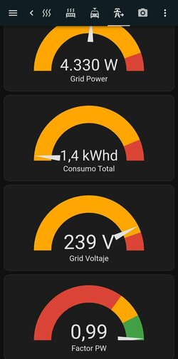

Es algo que monitorizo en mi instalación de hecho... en 0.99 qué está de PM...

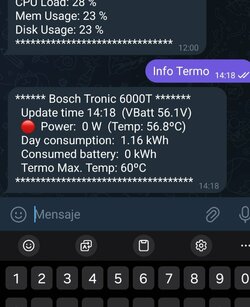

Tengo varios interfaces, pero puedo consultar a través de mi Bot de Telegram...
También le puedo ordenar a que temperatura calentar el agua, ahora en verano lo bajo a 60⁰C, en invierno le subo a 70⁰C, consigo ahorrar algo....

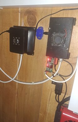

Esta es la caja de control del termo...
El.ESP, a la derecha, está integrado en la placa que hice, parte posterior. El Dimmer es el que lleva el ventilador y la fuente es el módulo de la.izquierda. El toroide de la sonda amperimétrica se ve a la derecha en la.parte inferior.
La pieza más importante son las Raspi, son iguales, una con caja comercial y la otra, la primera que monté en su día a la cual le hice la caja en 3D....
Las Rapi están cableadas por Ethernet para que no haya falla de comunicación. Una de ellas, la de la derecha, está integrada con el inversor, la BMS y el cargador de Victron. Así leo los datos y los incorporó a la domótica, puedo mandar comandos y configurar parámetros sin estar físicamente, desde cualquier lugar...
