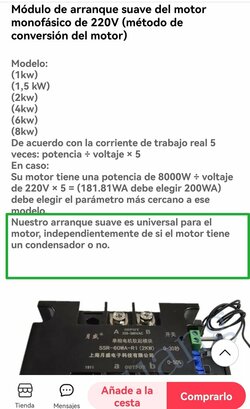

Mira lo que he visto... Arrancador sueve.
€ 22,06 17%de DESCUENTO | Módulo de arranque suave de motor monofásico de 220V, 2kw4kw6kw8kw en línea de controlador de motor, ventilador de arranque suave, transportador reductor de presión de bomba
Sabéis si esto funciona??
Funcionará para un aire acondicionado??? 🤣🤣🤣
No lo sé pero han vendido bastante y la valoración es buena....
Para un ventilador si pero para un a.c. No
Salvo que lo coloques sólo para el compresor y te tocará anular el condensador de arranque y aún así no tengo claro que funcione
