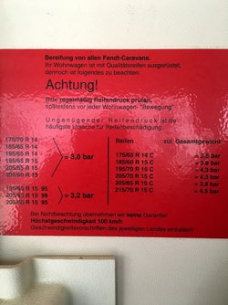

Bueno, pues aquí inserto la foto de la pegatina:
Los textos escritos vienen a decir lo siguiente:
- Compruebe la presión de los neumáticos con regularidad, como muy tarde antes de cada utilización de la caravana.
- Una presión insuficiente de los neumáticos es la causa más común de daños en los neumáticos.
- No aceptamos ninguna garantía si no se cumplen estas indicaciones.
- Velocidad máxima 100 km / h.
- Cumpla con las regulaciones de velocidad del país respectivo.
185/R14 93N

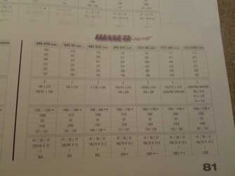

Actualmente, en algunas, no en todas y te lo dice quien recientemente estuvo mirando la 390 FHS, con el mismo peso que la tuya, la tuya ya las traia, en esta las tendria que haber cambiado yo. Pa ellos.
No son de Carga y persisto en mi opinion en que todas las CV las deberian llevar por razones que entiendo conocemos todos. Con perdon de quienes las venden, que en el caso de Fendt, actualmente las ponen a partir de 1.550Kg.
Ver el archivos adjunto 4119895
Esa foto confirma que al ser de carga debe llevar más presión. Y también que puede llevar de las otras, o que aprovechan la misma pegatina para todas las caravanas...
