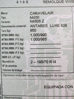

No, no los míos son 91H , aguantan 615 kg, decia que si fuera "c" aguantaría más peso
C, significa que son de carga, pero el peso que soporten, viene dado por el índice de carga... En esos que pones, es de 91. Yo subiría el índice de carga a 95 o 98...
¿Dónde has visto ese dato de presión máxima?
Nuestra caravana lleva unas 195/70/15 y la presión recomendada por Fendt, para este neumático, es de 4,3 bar. En nuestro caso, los datos de las presiones recomendadas para los diferentes neumáticos que podemos montar, vienen impresos en una pegatina dentro del arcón, al lado de la rueda de repuesto.
Yo no me fiaría del dato que viene en la Cv. Ese dato es sólo para los neumáticos específicos con los que sale de la casa (supuestamente), con unas medidas e índice de carga.
Si cambias los neumáticos, y cambias de índice de carga, ya no vale...
Es mejor fijarse en el dato de presión máxima del neumático, y ponerle la presión necesaria...
Aquí está , lo encontré, entonces respetando estás medidas puedo meter unos neumáticos de más carga?, Por tema de pasar la ITV y no me digan nada!!
Con respecto al código de velocidad e índice de carga, siempre se puede poner superior a lo indicado en ficha técnica, pero nunca inferior.
No tendrás problema por poner neumáticos de carga, siempre y cuando sea de la medida de la ficha técnica, o en su caso de medidas equivalentes.
Respetando las medidas o su equivalente y como minimo Codigo Velocidad/Carga que figura en TIT, deberias ponerlos de Carga, son neumaticos reforzados y los considero imprescidibles en CV, aunque en su TIT, no figuren.
Haz caso a @muchabeer y mínimo índice de carga 95.
Esto quiere decir, que si encuentras neumáticos con índice de carga 94 o 96, por ejemplo, cualquiera de los dos sería genial, y si encuentras los dos, pues el de mayor índice.
Y por supuesto, siempre que sean de carga, letra C, porque los laterales del neumático son reforzados, y aguantan algo mejor las deformaciones del neumático por estancias prolongadas.

Para mi la presion necesaria depende del peso efectivo que se remolque, teniendo en cuenta el valor de 70 PSI, que figura en Neumatico; a lo mejor hago mal, pero lo hago asi: 1.030 Kg. por neumatico, segun su indice de carga (109). LLevo cerca de 1.700 Kg. en CV, entiendo que por Neumatico y para ese peso, lo correcto son 57,76 PSI, y por eso en cada uno meto 4,10 Kg., no los 4,92 que me permitirian los 70 PSI.
Entiendo tu explicación Fernando, pero lo que no entiendo es cómo llegas a ese resultado de 57,76 psi, quiero decir que qué fórmula utilizas y en qué está basada dicha fórmula.
Edito: Mi caravana tiene un peso real, medido en báscula profesional (la de la factoría de Bimbo), de 1.480 kg; ¿cuál sería entonces la presión que tú y @muchabeer consideraríais adecuada?
Es una regla de tres: maximo de rueda 1.030 Kg, su maximo PSI 70, para 850 = X, que son los 57,76.
Yo creo que si Fendt homologa nuestra Bianco 465 con una MTMA de 1.500 kg (que es la MMA a la que yo la tengo homologada) e indica, que con un neumático 195/70/15, la presión debe de ser de 4,3 Bar, ¿por qué dudarlo y poner otra diferente?.
No yo no he dicho eso, si llevas 1.500 y los Neumaticos son los que ellos dicen. A lo que ellos digan, por descontado. En mi caso no llevo los que me dice el Manual
20 Kg. de diferencia, 10 en cada rueda, por favor: lo que te dice la Marca. En mi caso, la diferencia son 180 en cada una. Es diferencia, lo es.
