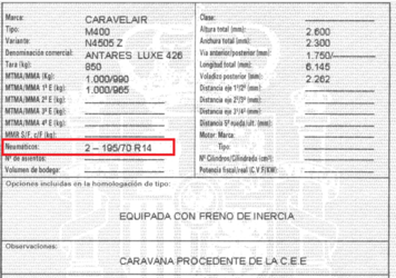

Muchas gracias por el aporte,en mi ficha técnica no pone nada de neumáticos, pero pensáis que .e podrán pega por llevar por ejemplo en vez de 195/70 R14 a unas 195/70 R14 c ?
Me extraña que no lo ponga, la mía es de 2007 y lo pone en observaciones.
Busca algo así si la tuya es más nueva.
291702a6-65e3-405b-a3f5-9c0495bd40b6-jpeg.4114841
Edito:
En las fichas nuevas es el apartado L.2

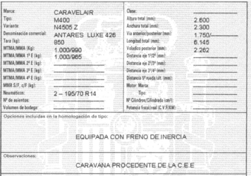

Borro lo que había puesto, esta es mi ficha y hay un apartado especial para los neumáticos. De 2007,

Una 195/70/14 tiene exactamente el mismo desarrollo que una 175/R/14, 736 mm y por lo tanto son perfectamente sustituibles. Cuando en la nomenclatura de un neumatico no se especifica el perfil, es perfil 80.
