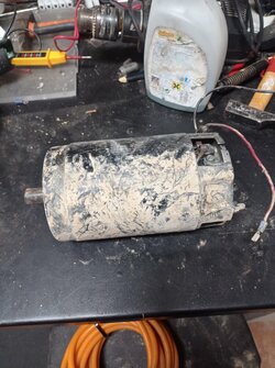

Me apunto a esto de las recuperaciones. Mucho más modesta que la de @Optimo.

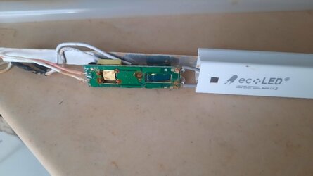

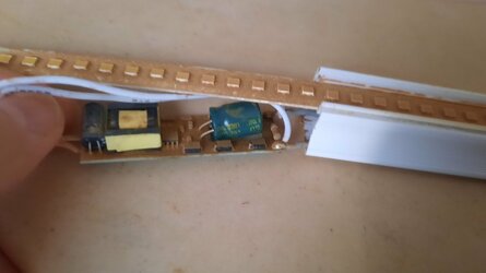

Fluorescente de led.
Esto engaña un poco, las que tiene un marrón no-barro, no es barro, es protección contra humedades, precisamente :D

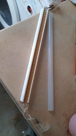

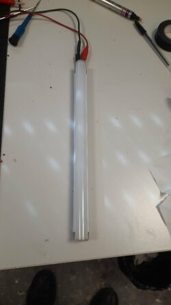

No he hecho fotos del medio :banghead: las prisas de siempre. Aquí está el resultado final. Funciona.
¿Se había roto el transformador? O la tira led
Nada, estaba en la caravana medio olvidado y al retirar cosas salió de nuevo. Estuvo sumergido, o el agua no habría llegado dentro. Limpieza, secado y a rodar.
A ver si convenzo a la jefa de poner esto en vez de una tira "por todo el lateral". Que a mí esa opción me parece que da luz "ahí", pero no dónde ponemos la mesa, que suele ser apartada de la caravana.

De momento lo he ido retrasando. Compramos una de 220 V, le explique no era muy seguro, pero insistió. No la he puesto, es peligroso... Esta la he medido en la parte de continua y son 67 V. ya no son 220 V, pero tampoco sirve para dejarla puesta siempre.

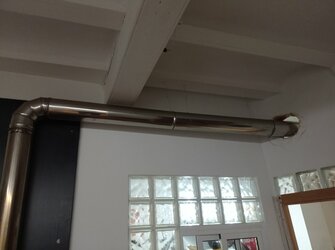

Además sella las uniones de los tubos.
Lo que no se puede quemar son ciertas maderas o derivados,hacen mucho ollin y satura los conductos.
Ahora te pongo una foto de cómo tengo la instalación y verás como parece una historia del Iker este de la nave del misterio
Y tira mucho,hay mucha altura y la presión es muy fuerte.
Edito,luego sube un piso antiguo que son como dos modernos y el metro y medio de la terraza y el trasto ese que canaliza el aire que parece el casco de un romano.

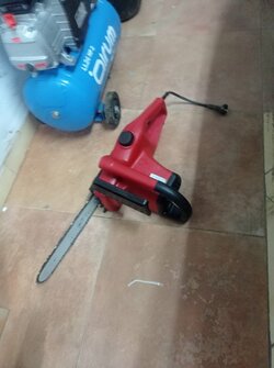

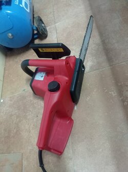

Probada y genial.

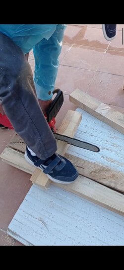

Aquí el menda cortando la madera para la estufa.
No sé qué aceite lleva en el depósito,le he puesto un aceite hidráulico,un HM32 ,creo que es bastante fluido .

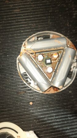

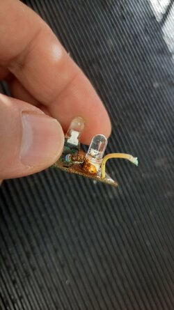

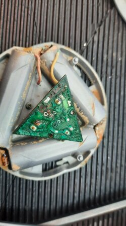

Si estaban con pilas, baterías o alimentados, es más difícil salvarlos. Y cuanto más tiempo, peor.
Ademas de posibles cortos, la electrolisis se come las pistas, patas, y casi todo lo que pille por delante. Un ejemplo ridículo. Quedó así por tener las pilas puestas. De lo contrario se habría salvado, como lo que puse antes en este hilo.
