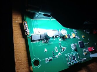

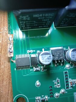

A ver,después de probar alguna que otra cosa ,decir que la centralita se a puesto en marcha.
Alguno pensará que menuda chapuza,pero de perdidos al río.

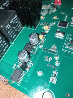

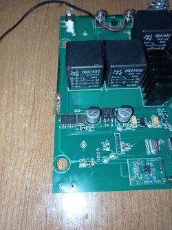

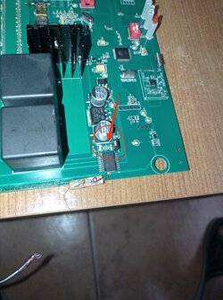

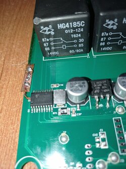

Primero he desoldado la pata del 804 .
Para proteger la pista o lo poco que queda de ella,le he pegado una pista de cobre.
Así la protejo un poco.

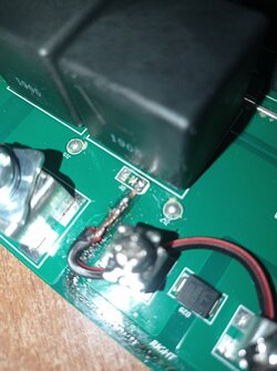

He vuelto a soldar un cable en la salida( yo la llamo así) del diodo de entrada ( que creo que no es lo que pretenden...)
Al cable le saco varios pelos ( o almas) para probar .
Al desoldar la pata, todo igual,finde el cable,que ya no la pista .
Quitado el diodo de entrada, veo que no es lo mismo,está serigrafiado un diodo normal.
Pues nada,le he puesto uno estándar.
Todo igual,sigue fundido en cable.
Ahora sueldo la pata del 804 y desueldo el diodo que está al lado.
Bingo!!!! La centralita se enciende!!!!
Bueno,creo que no lo dije,cuando se funde el cable o pista se escuchan todos los relés,se conectan.
Ahora,con el diodo DEP 8LZ HU desconectado,se enciende la centralita,no se escuchan los relés.
Este es el que al quitar deja de producir los problemas.
Espero que sea sea eso y no que al desconectar este elemento pierda la pista de otro que esté mal.
No se si me explico.
Buenas noches.
Edito,lo de las averías de estos días ...decir que se han solucionado bastante bien.
Lo que han costado en euros,eso es otra cosa,madre mía.

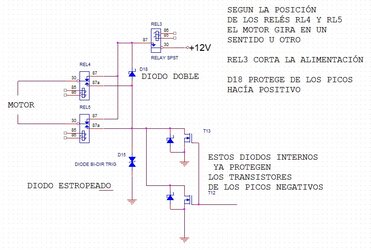

:manosaplausos:Si al quitarlo funciona, es un TVS. Sirve para proteger de picos a los transistores. Dinos qué transistores son, vemos las características y von arreglo a eso, se busca el sustituto.

Más que los picos al desconectar la batería, protege de los picos que generan los motores cuando dejas de alimentarlos. Y esto cuando hay PWM por medio, como es el caso, pasa muchas veces por segundo.
Cuando en vez de un transistor (o dos en paralelo, que es como si fuera uno) se usan cuatro para invertir el sentido del motor, el típico puente en H, se ponen cuatro diodos rápidos normales, dos a positivo y dos a negativo. Pero aquí la inversión de giro la hacen los relés y no se pueden poner los de positivo (si no recuerdo mal) entonces se pone esto, para que el pico, que no sé puede eliminar por el positivo, no sobrepase la tensión máxima que soporta el transitor.

El diodo que dices también protege, pero tiene que mandar la corriente "a algún sitio", o positivo o negativo, para que no llegue a los extremos del transistor.
En el mover de Mimanolo saqué el esquema y, salvo (otra) equivocación es el de la imagen que pongo. El TVS sirve cuando para cuando se quitan los dos relés de sentido. La corriente (generada por la bobina del motor) "no tiene por dónde salir" y queda en paralelo con los transistores. Si es negativa respecto a masa, los propios diodos internos protegen al transistor, pero si es positivo (no sabemos el sentido de giro) se queda al aire y llega toda. Ahí entra el TVS, que limita el pico a la tensión que esté prevista y que en este caso sería 40 V máximo. Y durante el tiempo que dure el pico, porque creo que todos tenemos claro que un cacharrín de ese tamaño no soporta 5000, ni 600 vatios, durante mucho tiempo... :D

Ver el archivos adjunto 4141843
Muchas gracias por la explicación de nuevo!! 👏👏
Ahora creo que si ya lo he pillado :)

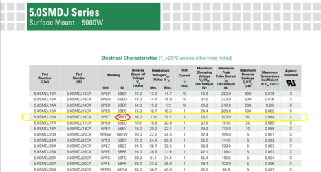

Un mundo esto de los TVS, dejo algo de literatura en ingles por si alguien quiere indagar un poco
Jajaja ya te digo, 5000W poco tiempo de pico de corriente tiene que ser... :ROFLMAO:, si entiendo bien dicen durante 1ms, y no repetitivo. Algo que me ha llamado la atención, (note 1 y note 2) dice que los pad del componente tienen que ser 8x8mm (dudo que sea así en la placa esa), y luego el pad recomendado es 3.3 x 2.4 mm 🤔

Creo que es este el componente en RS, lo único que lo venden en múltiplos de 5, los que sobren a guardarlos para la próxima vez!
