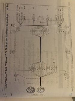

lo había pensado también. De todas maneras en los papeles de la cv viene esto, lo que me hace pensar que podía venir de serie la de 7.

No lo sé,por eso te digo que abras la piña y ahora que he visto ese esquema también puedes quitar la tulipa de un piloto y ver si la marcha atrás y el antiniebla estén conectados.
No puedo mirar ahora el esquema, Optimo también sabe.

También está la opción de que lo quitarán en una caja de conexión,la primera del esquema,pero eso ya es mucha faena.

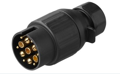

No es una clavija de 7 polos. Es de 13. Es una west multicon. IMG_20220606_225320_1.jpg
Aquí se suele montar la jaeger que es la otra que está en el esquema.
Mira a ver qué tienes. Las clavijas de 7 entran en las bases de 13 west. Y según sea la base puede que también entre la clavija de 13 en una de 7. Faltan servicios pero encaja
    79,8 KB · Visitas: 40

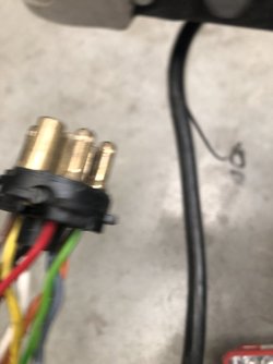

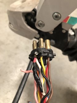

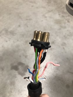

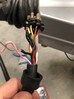

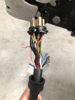

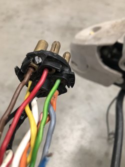

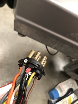

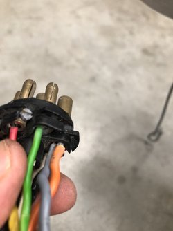

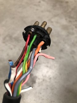

Bueno, pues vuelvo al tema. He estado llamando, yendo y preguntando por todos lados y ...... cada uno me dice una cosa. Incluso en la volkswagen me hablan de la famosa clavija-adaptador, no entiendo cómo en unos sitios me hablan de kits con centralita y otros con clavija de 7 a 13, flipo )pero eso incluso en un sitio de reparación, taller y repuestos de caravana de aquí de Córdoba.
Bueno, pues me he ido a la caravana y he quitado la clavija, aquí os mando fotos. Tiene 13 cables e incluso de dos en dos en la de 7, ya me comentáis, que estoy pegado en electricidad.
He pensado en ponerle yo la piña, supongo que es color en sitio adecuado. Me podéis ayudar alguno? Primero dónde compro la piña, es universal? Luego si sabéis viendo mis colores, dónde será cada uno.
Una vez que ponga la piña, voy a poner el kit en un lugar donde de electricidad y demás de auto. Me va a cobrar 117 por el kit y unos 50 euros de mano de obra. Cómo lo veis?
Otra cosa, el adaptador de 7 a 13 para qué es entonces?
Ya me decís, muchas gracias de antemano.

Te falta fotos de la piña del coche y una foto de frente de esta, pero esa piña es de siete. Si puedes conectarla al coche, es porque el coche tiene una de siete también o llevas un adaptador.
En ningún caso de estos te va a funcionar la luz de marcha atrás.
Respecto al antiniebla, estoy con él móvil y no quiero buscar, pero me suena que tienes luz en el interior si enciendes la antiebla. Si ese es el caso, al menos ese cable lo tienes bien en el coche. En la cv no, porque ese cable debería usarse para la luz antiniebla.
Si no eresuy manitas en estos temas y vas a hacerlo tú, apunta todo lo que hagas, con fotos desde varios ángulos. Por si tienes que dejarlo como estaba. Si lo ves muy difícil, que lo haga un profesional.
Respecto a lo que dicen en el taller del coche o de la cv, desconfía de los dos. No por nada, es que van a intentar que sea culpa del otro..
Si tienes tiempo, haz una foto de la piña del coche para saber si es de siete o de trece.
Si es de siete y medio nuevo, es posible que tengas que cambiar la centralita. Si es de trece, quizá no tengas que hacer nada ahí.
Respecto a la de la cv, la tienes que cambiar seguro. No es difícil, pero me remito a lo que decía antes, si no te atreves, busca ayuda. Además, no sabemos si en el coche está bien cableado. La esperanza es que las luces de circulación, que son las que importan, suelen colocarlas bien. Ya nos "pelearemos" después con la luz interior y el frigo

Si es de 2007, está en filo de necesitar centralita o no. A lo mejor sólo tienen que añadir un cable, el de marcha atrás. O dos, si no han puesto el de antiniebla para poner los 12 V
No es que importe mucho, pero creo que @Optimo tiebe también un Touran de esos años, a lo mejor lo puede confirmar. No es que te sirva de mucho saberlo , pero bueno. :dontknow:
Cuando cambies la de la caravana, coloca el cable del pin 7, en el 7, el 6 en el 6, el 5 en el 5... Cuando llegues al dos, ese cable lo conectas al 9 de la piña de 13. El 1 con el 1 también.
De esta manera sencilla te aseguras de colocar bien al menos siete cables. Te quedarán por colocar tres o cuatro, o hasta cinco. El antiniebla y el de marcha atrás, que son dos, el de la masa añadida, que va al 13, que hacen tres. Si sobra un cable, casi seguro que es el de 12 V después de contacto, que iría al 10, y si aún sobra otro cable, el negativo para el anterior, que va al 11.
Sigo con el móvil, pero viendo que tienes cuatro cables sueltos y otro conectado doble, son cinco, es decir. La última opción
