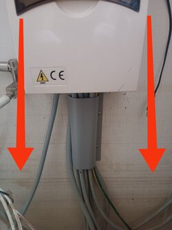

Si, va a 12v siempre ( si es la que digo de cajón como llevo yo), ó por los que suministra la centralita ( caja negra de la foto, (la de los diferenciales, no aunque tb podrias mover los cables por si)) ó por la bateria AUX si llevas mover ( cuando no esta conectada a 220v).

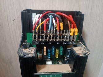

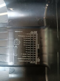

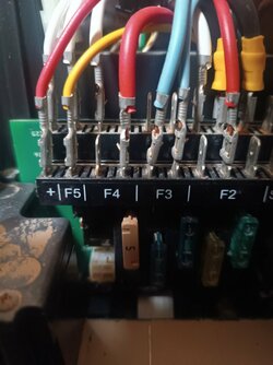

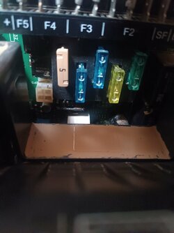

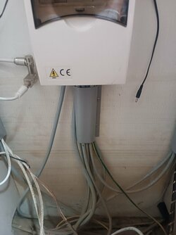

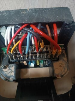

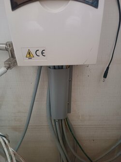

Hola, he podido observar todo esto...pero no he visto nada raro ni suelto...tampoco tocando he detectado que volvieran las luces...de hecho ahora están más rato apagadas que encendidas o sea que la cosa llega ya a su fin...vosotros veis algo raro en esto que os envío?

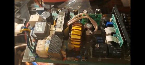

Guardo una foto, pues tuve que reparar la fuente el año pasado, se me fue un transformador por alguna subida de tensión lo más probable.
En la parte inferior está el conector de 230V de CA.
El cable llega del cuadro...
Ver el archivos adjunto 4145979
Este el cuadro, llegan los cables desde la toma externa de 230V pasa por el magnetotérmico y va a la fuente desde la regleta de 230V, esta regleta reparte también a los enchufes de 230V de la caravana. Puse un diferencial y tengo una foto de cuando lo destapé en su día.
Ver el archivos adjunto 4145980
Hola...muchas gracias! Pero el circuito de 12v cual sería? Porque lo que me está fallando es todo lo que va a 12v, yo he hecho estas fotos pero no veo nada raro...así a simple vista...

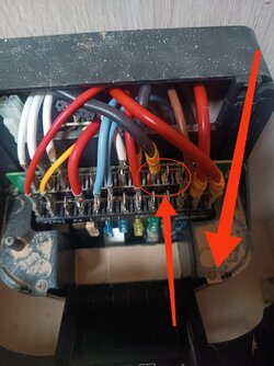

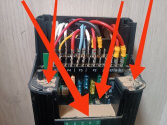

Cómo dije ,lo más fácil es empezar por el principio,que es comprobar las luces e ir descartando.
Bueno,ahora al ver estas últimas fotos,pregunto si la caravana se ha inundado.
No puedo poner fotos,pero veo barro en la fuente de alimentación.
Barro del que queda después de rescatar algo del agua sucia.
¿Son marcas de nivel de agua?
Esto es barro¿Verdad? Incluso se ve en un condensador interior.
Cuenta algo de la historia de la caravana,si la compraste de segunda mano y si a un particular o privado.
O se te inundó a ti .
Edito, también se ven tornillos y conexiones oxidadas,las de los terminales.
Mala cosa,esa centralita está mal, @nsousa
@nsousa si hubieras empezado por aquí hubiera sido más fácil...

Hola! Si son marcas de agua. La caravana es del 2019 nueva, al chico se le inundó la caravana (como a mí, estábamos en el mismo camping) cuando el temporal gloria i el río Tordera se desbordó...con la diferencia de que la mia quedó hecha un cromo (era de 1992) y no pude recuperar nada. Me la vendió muy barata para recuperar lo que le faltaba del seguro. Hasta ahora ha funcionado todo perfecto....
Hola...pues no pensé fuera de eso porque hasta ahora todo a funcionado bien bien y las luces van y vienen...parece un contacto que este mal pero claro puede venir de ahí todo....no se si cambiando centralita entera sería la solución.
Aparte del óxido, y cambiar la centralita, que es lo más rápido y sencillo, también podrías destaparla o que lo haga un/a profesional y ver si hay barro dentro que evite la circulación del aire y su buena refrigeración.
Más allá del óxido, a los componentes electrónicos "normales", no les pasa nada por sumergirlos en agua un tiempo. Otra cosa son los que se calientan mucho. En estos, la humedad interior puede hacerlos reventar por dilatación, aunque funcionen bien hasta que lo hagan.

Posiblemente esté la fuente tocada, es una fuente conmutada. Habría que sacarla. Tiene que hacerlo alguien con conocimiento para luego restaurar el cableado.
La fuente hay desmontarla, limpiarla y verificar su correcto funcionamiento.
Yo el año pasado tuve una avería, me la lleve a casa y conseguí repararla porque la fuente vale entre 200-300€, y no es nada especial pero cualquier cosa nos lo cobran a precio de oro. Esta fuente como tal no es un transformador, lleva electrónica y está diseñada para caravanas por el hecho de tener la regleta de conexión y fusibles incorporados. Nada más...
Ahora al ver lo que comentas, pues apunta más a la fuente, coincide que el conector de alimentación está en la base, habría que revisarlo, está al nivel del suelo de la caravana y es lo primero en "tocar el agua".
Desde la caja del armario va el cableado a la fuente y no parece afectado, por lo que el problema está muy localizado.
El problema es encontrar a alguien que repare estos cacharros...
Habrá que ver como está en el interior, pero yo empezaría por el conector de 230V de la base. Te puse una foto el otro día.
