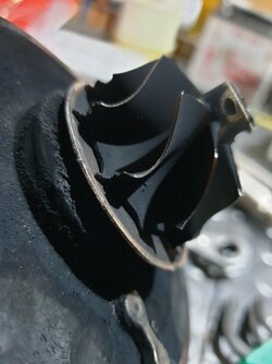

Pues al final cambié el turbo, y el viejo salió así:
Lo que no entiendo es cómo o con qué se han podido romper los álabes, porque el coche redondeaba e iba bien , quitando esto claro.
Buff.... Habrá sido desgaste continuado y en "dosis pequeñas" por lo que la cámara de combustión y las válvulas lo han ido "digiriendo" poco a poco porque un turbo cuando "dice de romper" el estropicio que puede crear es bastante importante.
¿Qué kms tiene el coche?
No me creo q sea desgaste, parece q algo ha golpeado, ya que los mordiscos no son de desgaste suave....
254mil....
