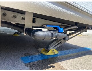

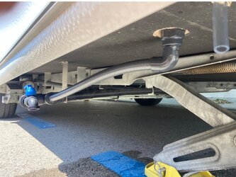

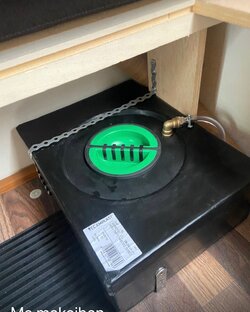

Hola, en mi caso despues de consultar en la ITV de Palamós, el ingeniero me dijo que poner un deposito debajo de la caravana me lo tirarian para atras. Opte por ponerlo debajo de un sillon justo encima de la salida / final de la intalacion de desague. Puse una T con una llave de paso para cerrar y por vasos comunicantes al estar mas bajo el deposito que los desgues se llena el deposito. En mi caso me va genial para paradas y dormir fuera de camping como mucho un par de noches. El deposito es de 15l.
Muy buenas, no te sale el agua por el desagüe de la ducha?

Tienes razon porque el desague de la ducha estaria mas bajo que el deposito pero como no hacemos servir la ducha, por los bajos de la caravana corte el tubo de desague y puse un tapon. Por lo demas este sistema va genial, llevo dos años con el deposito y hago muchisima ruta. Cierro la llave y todo el agua de la picas lavabo y cocina van a parar al deposito. Con 15l para un par de dias fuera de camping va sobrado.

Y por curiosidad, no tienes foto de cómo lo tenías fijado a los bajos??
