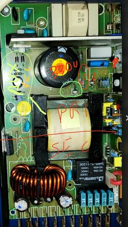

En una fuente de este tipo se transforma la corriente de alterna a continua en el puente de diodos (en rojo) y se filtra con el condensador gordo. En ese punto la tensión se eleva hasta los 300 y pico voltios.
Después se le entrega al trafo y junto con el transistor, en azul, le abre paso y cierra la corriente muy deprisa.
Cada vez que se cierra el transistor se genera un pico de corriente por el propio funcionamiento del trafo o transformador. A ese pico hay que darle salida y se hace a través del diodo y se amortigua en la red snubber RC (en amarillo). De ahí que esos componentes sean de 680v o 1000v.
Las resistencias, en marrón,diría que es el shunt para que el controlador sepa la corriente que está pasando. Se ponen varias en paralelo para dividir la resistencia. Un shunt tiene que tener un valor lo más bajo posible inferior al 1 ohm. El chip que controla el transistor está en la placa vertical, no se distingue en las fotos.
Un condensador de película de 680v o 1kv que sea más o menos de ese tamaño es lo que tendría, del orden de unos pocos nF.
Por todo lo que te comento se me hace raro que solo este roto el condensador, pero no sé...

Yo diría que el diodo es el que te comenté BYT78 TR

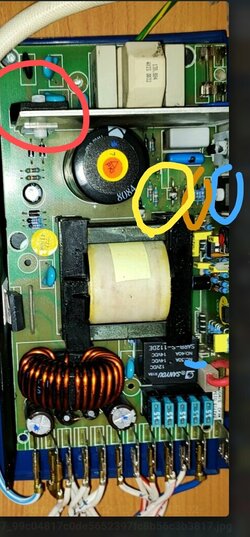

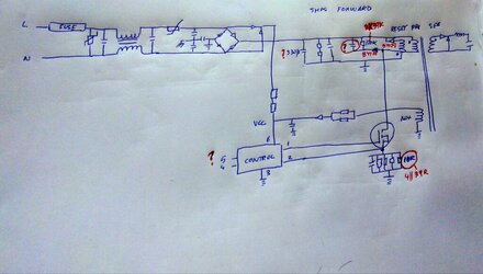

he echado un rato a seguir las pistas y ésto es lo que me ha salido.
es una fuente bastante sencilla.
No me cuadra mucho las medida que hiciste sobre las 4 resistencias en paralelo. Abajo en el esquema.
Según los colores de las resistencias debería dar 10 ohms y te daba sobre 0,6, aunque midiendo sin sacarlas puede dar cualquier cosa.
Hay un componente al lado del transistor que no se lo que es.
El condensador quemado está ubicado en el círculo rojo. Junto al diodo y 3 resistencias en serie.
El otro diodo del circuito de reset seguramente estará bien, pero no está de más comprobarlo.
Ver el archivos adjunto 4136850
Ver el archivos adjunto 4136851

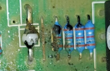

Al tener cinco colores, es del 1% de precisión.
Suponiendo que los colores sean los que dices:
Naranja 3, plata 9, rojo 2, plata x0.01 = 3.92 ohm. Al estar en paralelo y ser iguales, las cuentas son sencillas, 3.92/4 = 0.98 ~ 1 ohm.
El naranja último casi seguro que es marrón, de 1%.
Edito: y debe medir lo mismo en todas, porque están en paralelo. ¿podrías poner una foto del multímetro? ¿es digital? Si es digital, junta las puntas en la posición de 200 ohm y apunta ese valor. Luego mide las resistencias y has de restar (más o menos) el valor que mediste en los cables.
Para valores "pequeños" Es importante que la pila esté bien y tener en cuenta que los cables también tienen resistencia.
Pues ahora se ve mucho mejor.
Naranja,gris, rojo, plata y oro o marrón. Bueno, este último nos da igual, es la tolerancia.
Entonces el valor sería de 3.8 ohm, no 39.
Como son 4 resistencias en paralelo hay que calcular el equivalente que es cerca de 1ohm. Esto cuadra más
No no tengo,lo estaba viendo por una foto que hiciera.El domingo lo compruebo.Gracias por la aclaración
Da igual 3.8 que 3.9, el caso es que no son 39 que en el paralelo sería 10ohm. Hay mucha diferencia de potencia a disipar.

Entiendo que entonces tienen más sentido las mediciones que había hecho...a ver si hay suerte... también intentaré comprobar algún transistor, según vi tutoriales al no desmontar de placa es algo más difícil...
Lo que tengo claro es que son importantes para regular la fuente. Si no están bien se va a la m.
Son para controlar la intensidad máxima. A partir de la corriente que pasa por esa resistencia se mide la tensión y decide.
