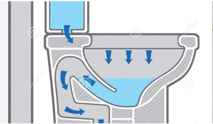

Pues no lo sé, no entiendo aún no la tengo en poder, te adjunto la foto que tengo. Screenshot_20240710_182407_Samsung Internet.jpg
Si tiene pinta de uno doméstico, parece bien instalado, eso sí.

¿Seguro que es un WC domestico?
En la foto no se ve bien, pero si lo es, no entiendo su funcionamiento en una caravana.
habría que empezar a ver la diferencia entre un retrete doméstico y uno de caravana.
Para empezar el agua. Para que no huela el retrete de las casas deja un agua, que no es vaciable facilmente
además, implica muchísimo gasta de agua en cada uso.
Vamos, que si vas a un tiras de la cadena, en tres usos has llenado el depósito.
SIn embargo, uno de caravana lo único que hace es dejar los restos en un depósito y cerrar una trampilla para que no huela, por lo que el gasto de agua es mucho menor.
Así, que si es para viajar, ese retrete no vale para nada.
así que mucho me temo, que te va a tocar quitarlo, y viendo lo visto, lo mismo te toca poner un buen potty en el hueco y arreglado.
obviamente, si tu idea es usar la ducha, y la caravana es de segunda mano, debes de sellar todo muy bien. hasta que no quites el inodoro no sabrás el destrozo real.
mi consejo, si vas de camping, duchas del camping.
Me temo que para darle salida, porque si es doméstico la salida es para tubo de 110mm de diámetro si mal no recuerdo, hayan hecho un agujero y tengas que cambiar el plato de ducha. Además en el suelo de la caravana estará practicado también....
Coge sentido que estuviese fija, y con entrada de agua exterior, más apaños...
El retrete de caravana, va encima del plato, es un cajón que tiene salida lateral exterior por lo general, donde está el casette. No afecta al plato y es menos voluminoso para dejar espacio a la ducha.
