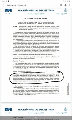

Ver el archivos adjunto 4134797
Según el BOE el plazo para hacer la anotación "es el 1 de noviembre de 2024 o la próxima inspección técnica periódica, lo que ocurra más tarde",
por lo que no debería de haber problema.
Eso sí, sabiendo como se las gastan las ITV's, yo también trataría de hacer la anotación antes aunque tuviera que hacer algunos kilómetros de más...
En lo que rodeas en negro pone: ".... dispositivos para soporte de carga en vehículos no aptos para remolcar..."
Qué se entiende como vehiculo no apto para remolcar???
Son los vehículos con MMR CERO, pero que si les puedes instalar un gancho de remolque, para llevar portabicis, bultos, perros, y demás accesorios por el estilo en la bola.
