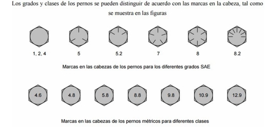

Por si tienes dudas, el par de apriete depende del tamaño de la cabeza del tornillo, al menos eso dice este fabricante.
El par de apriete de los tornillos normalmente lo da el fabricante de las piezas a instalar, va en funcion del diametro del tornillo y de la dureza del acero del cual esta hecho, la resistencia suele venir grabada en la cabeza de estos, a mas resistencia agunta mas torque. (8.8-10.9.12,9 etc)
10
Bueno, depende de muchas cosas, pero yo he puesto en mi mensaje el dato adjunto de un fabricante. Supongo que eso será bastante fiable.
Sí, lo que quiero decir es que en origen puede llevar el tornillo correcto con su número correcto, pero si lo cambias por otro y lo pones más resistente, tienes que respetar el par original, o te arriesgas a romper la rosca hembra, sea tuerca u otra cosa
Esta claro que las hembras siempre mandan...... incluso en los tornillos.
Pero también depende de la rosca hembra. Si el tornillo es muy fuerte, pero el otro lado no...
Efectivamente las "hembras" siempre tienen que tener una resistencia proporcional al "macho" que las ocupa... ¿?
Dicho esto el que sufre el par torsional es el macho (tornillo) y es el más propenso a estirarse y por ende romperse.
Pero no solo los tornillos tuercas y pernos, ni no también las piezas a ensamblar, que están sujetas a las fuerzas de presión y deformación.
Por eso digo en el comentario, que el par de apriete lo estipula el fabricante de la "cosa" que ya tiene en cuenta "las hembras los machos y la cosa de que se trate".

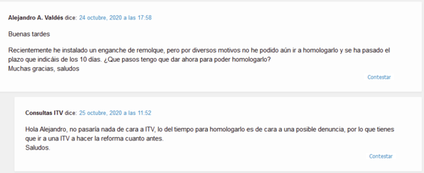

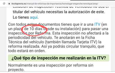

Mañana día 4 me instalan la bola en el Toyota y la ITV la tengo el 18. ¿Me podéis confirmar si la validez del certificado del taller es de 10 ó 15 días? Gracias!
(me contesto a mí mismo, lo acabo de encontrar. 10 días)
Lo de que el certificado caduca a los 10 días o a los 15 días como estoy leyendo aquí, dónde lo pone?
En el certificado que me han entregado no pone nada de caducidad y la chica del concesionario me ha dicho que tengo 3 meses para homologarla.
Lo voy a hacer de inmediato, pero es por curiosidad más que nada.
Ayer instalé mi bola y el instalador me confirmó lo de la validez del certificado. En mi caso que tengo la cita el 18 me tiene que emitir certificado nuevo la semana próxima para no tener problemas con la ITV.

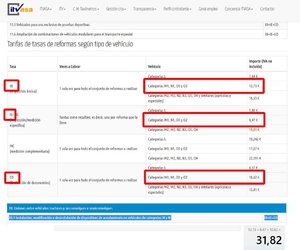

Al final 60€ e inspección favorable, ahora a esperar que me avisen para recoger la hoja de inspección técnica actualizada.

Y se me olvidó, el coste fue de 20,70 €. Aquí tenemos monopolio (Applus), por lo que no existen ofertas, es igual en todas la ITV.
