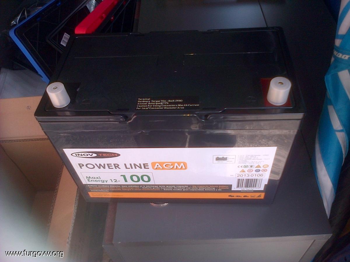

Vuestra bateria no trae un tornillo allen en cada borne?
si quitas el tornilloy metes los terminales que vienen en el paquete no hace falta nada.
Los dos cables de la batería vienen ya preparados con el conector en "U" (como el nº 24) y no hace falta mas... Los dos bloques de bronce hace de bornes para las pinzas de la bateria...
Quitando los dos tapones blancos es suficiente, al menos la mía es así, y entiendo que todas las que ha servido Juan Pedro los son..
22 y 23 son terminales... que evidentemente no van directamente a los bornes de la bateria...
No, de hecho, vienen descriptos como bornes de bateria, se desenroscan los bordes con la allen y se mete el conector y se vuelve apretar el borne
