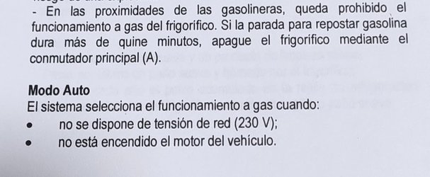

Mi knaus de 2014, Con una Dometic RMD 8551, igualito al que aun instala Knaus en modelos similares, el manual indica lo siguiente:
Ver el archivos adjunto 4133337
Para su funcionamiento a 12v. tuvieron que habilitarme la conexión, ya que de fábrica viene inactiva
Hola, ya me explicaron hoy los mecánicos de la casa Knaus, debo de encender el gas de la bombona, llevo monocontrol instalado, luego voy al frigorífico y la pongo en el selector en gas y listo, cuando llegue a una gasolinera no hace falta quitar el gas, me dicen que al llevar monocontrol no hay problema.Mi knaus de 2014, Con una Dometic RMD 8551, igualito al que aun instala Knaus en modelos similares, el manual indica lo siguiente:
Para su funcionamiento a 12v. tuvieron que habilitarme la conexión, ya que de fábrica viene inactiva.
También puedo llevarla a 12v pero de fábrica lleva esta opción quitada, por precaución para el coche…. no sé qué de la centralita del coche…
Si decido activar para que vaya a 12v conduciendo pues bien no hay problema pero si se me olvida igual me quedo sin batería a la primera, su experiencia me dicen que no active para funcionar a 12v y que viaje con gas y cuando llegue a destino, voy al frigorífico lo apago y desactivo el selector de gas y apago, luego corte el gas totalmente, vuelvo al frigorífico enciendo y selecciono conectar a luz 220
Pero el monocontrol es un artilugio que viene instalado en la bombona, en la salida del gas, que en caso de colision corta el flujo ¿no?Hola, ya me explicaron hoy los mecánicos de la casa Knaus, debo de encender el gas de la bombona, llevo monocontrol instalado, luego voy al frigorífico y la pongo en el selector en gas y listo, cuando llegue a una gasolinera no hace falta quitar el gas, me dicen que al llevar monocontrol no hay problema.
La verdad es que un poco/mucho sorprendente que den estos consejos.¿Que no hay problema al entrar en una gasolinera con la llama del gas encendida? Que cosas oye...
