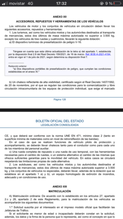

¿Y el extintor sí? Por que pone "... vehículos destinados al transporte de mercancías..."

También es cierto, que respecto al extintor, no específica que tengas que llevarlo. Sino un elemento capaz de de extinguir un incendio, por lo tanto, en mi caso, al leer esto, pienso que si es obligatorio el extintor,

Cuando el articulo del BOE dice "Conjuntos de vehículos no especiales" está haciendo referencia a un conjunto de mercancias puesto que en la acepción anteriores como "autobús", "vehiculo mixto"( Automóvil especialmente dispuesto para el transporte, simultáneo o no, de mercancías y personas, y que puede sustituir eventualmente la carga, parcial o totalmente, por personas mediante la adición de asientos, hasta un máximo de nueve, incluido el conductor) falta la mención respecto a los remolques pesados de carga y por ello también lo de "no especial" (Vehículo, autopropulsado o remolcado, concebido y construido para realizar obras o servicios determinados y que, por sus características, está exceptuado de cumplir alguna de las condiciones técnicas exigidas en el Código de la Circulación o sobrepasa permanentemente los límites establecidos en el mismo para pesos o dimensiones, así como la maquinaria agrícola y sus remolques)
Ahora, totalmente recomendable llevar uno para fuegos incipientes, si no es que vamos a llevar siempre en el maletero varios litros de agua, unas mantas viejas o vamos a circular siempre por carreteras con arcenes llenos de tierra o arena...
Respecto a los calzos no son obligatorios llevarlos en el vehiculo, pero si calzar el vehículo con unos homologados, por ello la normativa si que dice que en muelles de carga y descarga las empresas cederán unos si el vehículo no lleva propios.

El extintor es obligatorio, conjunto de vehículos no especiales como dice el reglamento, en nuestro caso coche + remolque.

¿Qué tipo de extintor está obligado a llevar?
También del BOE.
Segundo.
El número mínimo y calificación mínima según la Norma UNE 23110-1:1996 (EN3) de los extintores que deberán llevar los vehículos reglamentariamente obligados será:
Vehículos a motor para transporte de personas:
Hasta 9 plazas incluido el conductor: Uno de clase 5A/21B.
Hasta 23 plazas incluido el conductor: Uno de clase 8A/34B.
Más de 23 plazas incluido el conductor: Uno de clase 21A/113B.
Vehículos a motor y conjuntos de vehículos para el transporte de mercancías y cosas:
Hasta 1.000 kg de PMA: Uno de clase 8A/34B.
Hasta 3.500 kg de PMA: Uno de clase 13A/55B.
Hasta 7.000 kg de PMA: Uno de clase 21A/113B.
Hasta 20.000 kg de PMA: Uno de clase 34A/144B.
Más de 20.000 kg de PMA: Dos de clase 34A/144B.

La caravana es un remolque sea vivienda o no. Y expresamente se indica "y" los conjuntos de vehículos no especiales. Yo lo veo claro.
