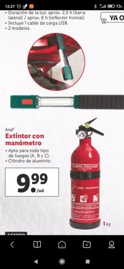

El Lidl saca uno en oferta en breve por 10 € (creo que la semana que viene)
Me lo dijo mi mujer, pero no se si es de 1 Kg o de 2 Kg (no he podido ver la publicidad)

Yo llevó dos, uno en la caravana y otro en el coche.
Por 20€ no me preocupó si es obligatorio o no.

Por 20€ que vale, compra uno de 2kg y al menos irás más tranquilo, yo además llevo uno de 1 kg del Lidl en el coche.... Por cierto, también hay que llevar un par de calzos, vienen bien siempre o para cambiar una rueda o para estacionar en pendiente o para cuando acampadas en una parcela que no es llana, aunque sean o no obligatorios

El extintor de 1 o 2Kg que se llevan en los coches, el del Lidl tiene una fecha de caducidad y pasada a comprar otro....
