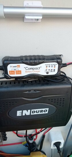

@Optimo Es el mismo cargador que el mio, y desconocia esto.
Hay que leer mas...... Tenia entendio otra cosa.
Si es este, o similar pruebalo a ver si funciona.

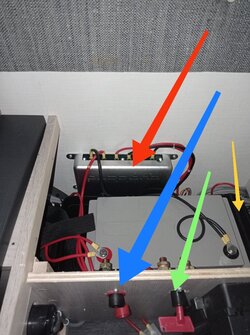

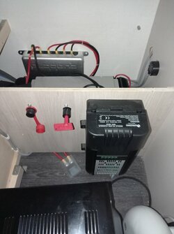

A ver si es así:
Flecha roja, centralita mover.
Flecha amarilla,no se ve bien.
Flecha azul,un desconectador,no se para qué.
Flecha verde,desconectador ....¿Batería?
A ver si puedes poner más fotos ,con más detalles y de los cables.

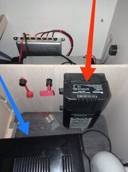

Seguimos.

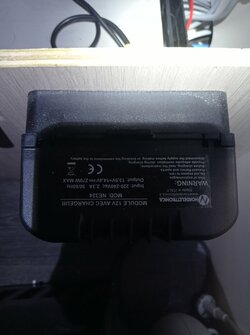

En esta foto,flecha azul parece una fuente de alimentación,algo vejeta.
La flecha roja,parece el cargador,por qué no distingo bien los cables,no parece que lleve muchas salidas para grifos,luces,etc.
Igual buscando por la marca y el modelo se puede ver.
Si fuese así,yo pondría un cargador mejor,con más opciones.
Edito.
Si que parece la fuente de la caravana,ahora eh visto que pone "con cargador"
Entonces no sé lo que es lo otro,flecha azul segunda foto.
¿Llevas placas solares o alguna otra historia?

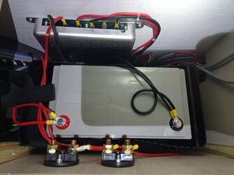

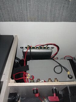

Vuelvo a editar,a ver si ves donde van los cables de la batería.
A ver he intentado hacer mejores fotos.
Los desconectadores, uno es del Mover y otro para el sistema electrico.
Después está la batería, la caja negra y la gris.
La flecha amarilla no es nada, solo la caja de plástico donde va alojada la batería.
¿Un desconectador para el mover y otro para el sistema electrico?
El mio solo lleva un desconectador que corta el paso de corriete de la centralita hacia los motores del mover para evitar que por accidente se accionaran.
¿O es desde de la bateria a la centralita? Ahora no lo tengo claro.
El otro desconectador no entiendo que es lo que desconecta, aunque buen desconectador debe de ser.....
