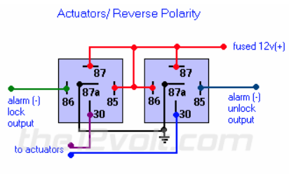

Recordará que quité el relé de la placa de circuito. Abrí el relé y descubrí que funcionaba bien. Luego volví a soldar el relé y volví a armar todo.
Vale la pena mencionar que la placa de circuito mostraba signos de que se habían reemplazado otros dos relés. (Una placa de circuito nueva, recién salida del baño de soldadura de la línea de producción, tendría soldadura suave en todos los componentes).
A continuación, probé el motor. ¡Ahora funcionaba bien en el lado derecho que no funcionaba! ¡No funcionaba en el lado izquierdo que antes funcionaba bien!
Descubrí que los motores de cada lado a veces se negaban a moverse en la dirección hacia adelante. Si probaba el motor en la dirección inversa, funcionaba bien. EspañolLuego descubrí que, después de algunas pruebas más en reversa, el motor volvió a funcionar bien en la dirección de avance.
