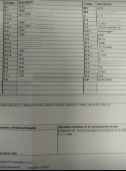

Corrijo lo dicho anteriormente (lo acabo de comprobar) en mi caso el dato que venía en blanco era el 0.1.3
Tengo la "mala costumbre" de escanear y guardar todo.
El Informe que enviaron desde Volkswagen Alemania contiene los datos del coche, y este cuadro (que es lo que me pedían en la ITV)
Ver el archivos adjunto 4121557
Si te fijas, en el informe ponen "Que en el momento de editar la Tarjeta ITV, se produjo un error en los siguientes campos:"
Intentalo por esta vía a ver si tienes suerte.
Enséñales este cuadro que adjunto, para que vean que el Fabricante puede emitir un Informe (sin problema) corrigiendo los datos en blanco; en el caso (obviamente) que no haya ningún problema oculto en todo ello (lo cual no tendría sentido, la verdad).
Suerte (y)
¿Y en el O.1.4 venía anotación (750 kgs)?
Si, en mi caso el 0.1.4 venía anotado (no recuerdo la cifra).
La verdad es que es raro que todos los valores estén el blanco, pero no pierde nada por tratar de ver si se trata de un “error” mayor que el mío.
Desde luego la voluntad del Concesionario es clave; en mi caso, al menos con esto, fue estupenda (luego ya no tanto ?)
Si, me da la impresión que es un problema de 'olvido' con un final más sencillo del que nos pueda parecer, porque es evidente por la web inglesa que puse que el vehículo es apto para el remolcaje.
Suerte (y)

Yo tengo un Seat León st 1.5 TSI 150cv del año pasado y te pongo la ficha que me dieron a ver si te sirve de algo
Ver el archivos adjunto 4121577
Adjunto la mia...
Echale un vistazo a esto porque al parecer no es exclusivo del Octavia y se da alguna posible solución como lo que comentaba de la homologación unitaria.

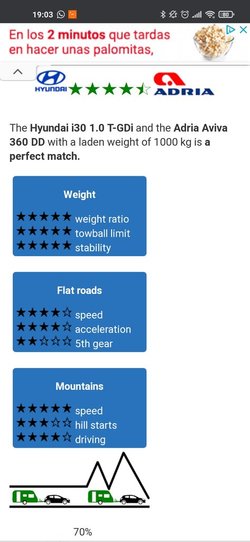

Buscando más y más opciones B... tenemos un segundo coche en casa... Un i30 1.0 gasolina.... En papeles pone que remolcar hasta 1200 con freno. He pensado en alguna caravana muy muy muy muy ligera o carro tienda ... Prefiero caravana por el tema de salir durante todo el año no solo con buen tiempo... Como lo veis? Q caravana puede ser la más ligera de todas. Me gustaría con baño y ducha pero ya pensando en carro tienda, q no lo tiene, pues estoy abierta de miras....
Algo si es una locura???
Sinceramente lo veo justo. Gasolina, baja cilindrada y tricilindrico, también es verdad que sois solo dos por lo que no necesitáis un caravanón pero yo no movería ficha hasta aclarar lo del otro coche.
Si, son opciones B. lo primero es saber q pasa con el otro. Si sale mal es la opción, o carro o caravana muy ligera, la más pequeña que encontremos.... Lo q no se es si la opción de caravana sería muy inconsciente....
