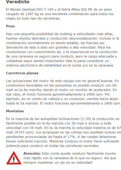

Poniendo como ejemplo el Nissan ( que es el de menos peso) me sale que puedo remolcar una caravana de hasta 1090 kg (de tara, entiendo) ... he ido probando con diferentes pesos, hasta ajustar el que se queda todo en verde... entiendo que ese seria el maximo aconsejable y a partir de ese punto... temerario y locura...
La adria altea 562 pk es de 1087kg, según esta pagina...
pero según mis cálculos, no me sale la regla del 80 % ... si el nissan (que es el ejemplo) según ficha puede remolcar hasta 1300kg, menos un 20% seria 1040kg. La pagina no ajusta ese 20%? según la misma tiraria bien remolcando hasta 1287kg :eek:

Uff, no creo que esa caravana pese tan poco...
Lo de la regla del 20%, es que la caravana cargada, tiene que pesar, como mucho, un 20% menos que la tara del coche.
De todas formas, en el ratio de peso, le da 2 de 5 estrellas... Nada bueno.

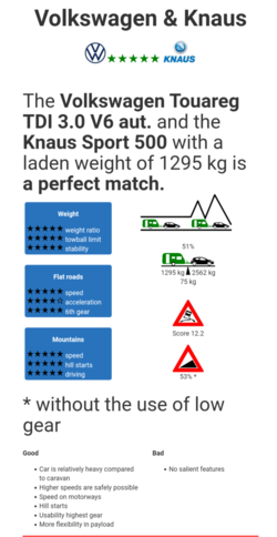

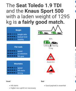

Si te sirve mi experiencia, te paso el pantallazo de mi conjunto, hasta que he cambiado de remolcador.
Sale algo parecido y te aseguro que el problema no es si el coche puede tirar con esos kilos, si no la sensación que da al llevar tanto peso con un coche ligero...
