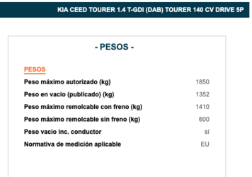

Para ese modelo en concreto, los datos en los que tienes que fijarte son estos:
Es importante lo que indica @Nenacriva de que te cerciores del peso real de la caravana (no la teoría).
Con un peso real (ya cargada) de 1.000 Kg no sería un problema, con un peso teórico de 1.000 Kg que en realidad se vaya a 1.200-1.300 Kg si tendrías un problema.
Si te fijas, esa versión del Kia que comentas (que me encanta), tiene un peso de 1.353 Kg, que siguiendo la regla del 80 % (es decir, se recomienda que la caravana no exceda del 80 % del peso del coche) supondría que el peso máximo REAL que debería tener la caravana es de 1.080 Kg.
Este dato tienes que tenerlo muy en cuenta con cualquier opción que mires.
Ver el archivos adjunto 4119872
