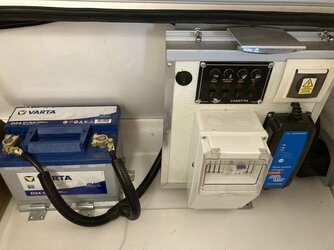

pifostio, yo creo que ninguno, para mi insisto creo que el tema pasa por ver de donde han cogido el pin 9 y 10 y tambien nos falta por saber que tipo de centralita de enganche a puesto, si especifica o generica.
Dice el compañero que ha probado la caravana en otro coche y funciona correctamente , claro tampoco sabemos si ese otro coche tiene los pines 9 y 10 operativos , la misma historia para la caravana que han probado en el suyo, que seguro que tampoco llevaba bateria auxiliar ( yo quiero pensar eso).

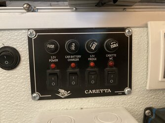

Asi que si todas las luces van bien, me vuelvo a repetir pin 9 o 10 esta cogido de algun sitio donde la bateria auxiliar hace de puente del contacto del coche, (porque tal como comenta, si desenchufa la piña se para el coche).
Me jugaria algo (y yo no soy de jugar),que ese pin ( 9 o 10 )esta cogido de una linea que no tiene corriente sin contacto puesto y cuando quita la llave del coche, la bateria auxiliar le mete corriente por esa linea y provoca que el coche se mantenga en marcha.
Cosas de la electricidad.
Ya nos contara el compañero.
