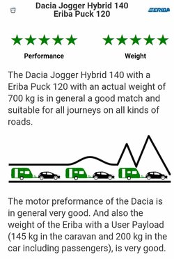

Soy nuevo por aquí y estoy evaluando mi coche para arrastre de < 750 kg. Es un Dacia Jogger Hybrid 140 equipado con un motor de gasolina de 1.6 litros que desarrolla una potencia de 91 CV (67 kW) y un par motor de 144 Nm. Este se combina con dos motores eléctricos: uno principal de 49 CV (36 kW) con un par de 205 Nm, y otro secundario.
El caso es que estoy detrás de una mini caravana de los años 80 que en vacío dice pesa 500 kg.
Alguien que tenga híbrido ... ¿Cómo lo veis?
Según towcar la relación del conjunto es buena, pero creo están considerando que el motor eléctrico está activo en todo momento, y esto depende de si tienes cargada la batería. Pero en una cuesta prolongada puedes descargarla fácilmente.

Gracias eco. Con los dos motores combinado funcionando a la vez no veo tanto problema. El tema es el momento que se descargue la batería en una subida ... Ahí te puedes ver con solo el motor atmosférico de 144 Nm de par.
