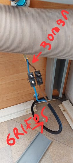

Por un lado cada bomba tiene sus 2 cables (marrón y azul) pero por el lado por donde tendrían que venir los grifos solo hay un par de cables (marrón, azul). Parece que en la regleta que hay bajo el fregadero hay una conexión del cableado de ambos grifos.
En la última foto hay dos cables negros que están abajo a la izquierda, supongo que uno es el del grifo del lavabo y el otro el que sale hacía las bombas, estos dos cables junto con el del grifo del fregadero que viene de arriba se juntan en la regleta. Eso es lo que supongo.

En esta foto se ve la conexión con la única bomba que he dejado, lo único que he quitado son los cables de la otra bomba que no funcionaba, la manguera negra que viene de los grifos es la misma.20220309_115155.jpg
Entiendo que la conexión de los grifos es la regleta que está bajo el fregadero, aunque veo muchos cables por ahí.

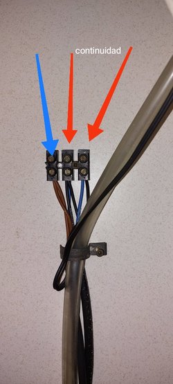

Si puedes,haz otra foto de donde están las conexiones pero con los cables sueltos de las abrazaderas.
Y lo dicho ,si tienes tester,en continuidad mides donde las flechas rojas,pero quita los marrones y los separas.
Cuando pongas el tester,abre un grifo.Deberias de tener continuidad.Lo cierras.
Sin tocar nada,prueba con el otro,deberías de tener , también,continuidad.
Si en uno de los grifos no tienes,deberías de comprobar el grifo en su conexión más cercana.En este caso,sería el grifo del fregadero que es el que no te funciona.
Así descartas el grifo,o va bien o no.

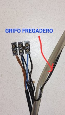

Hay algo que no me cuadra en la regleta triple.
Yo creo que en esa regleta falta uno de los cables que conecta el grifo que no funciona:
-Manguera negra de alimentación eléctrica con hilos azul y marrón (positivo y negativo) Con un polímetro puedes averiguar facilmente cuál es.
-Manguera negra que va a la bomba con hilos azul y marrón (positivo y negativo)
-Cable paralelo con 2 hilos negros que va al interruptor del grifo que funciona correctamente. (debería haber otro cable igual dirigido al otro grifo)
- Por último un solo hilo negro que no se ve ni a donde va ni de donde viene y que no le veo sentido alguno, a no ser que haya otra clema de conexión en algún otro lugar. Sigue ese hilo negro hasta donde puedas a ver si ves algo mas.

Buenas, acabo de ver tu mensaje y justo estaba en la caravana probando lo que comentaba Óptimo.
Por una parte al probar con el tester como indicabais los dos grifos dan continuidad.
En la foto que subí anteriormente los cables que vienen de arriba paralelos negros son del grifo del fregadero, el que no funciona.

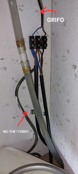

Ahora he investigado el grifo del lavabo, que si funciona y he visto que hay otra regleta con más cableado.
Subo foto de la regleta del fregadero sin abrazadera y foto de la nueva regleta del lavabo.
Ya se va viendo completa la instalación y para mi que hay un problema en las conexiones.

Después de ver las últimas fotos, ya vi el cable fantasma que me faltaba, salía de la última foto de las clemas que pusiste. Así que la instalación parece correcta
El circuito según se intuye, es suficiente para funcionar desde los 2 grifos con dicha instalación por lo que pienso que pueda haber un fallo en las conexiones y por eso el sanear la instalación en las regletas de conexiones triples.
