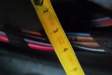

Desde que tengo la caravana nunca habia usado la conexion de 12 v del coche para tener encendida la nevera, pero he visto que al final es necesaria llevarla encendida durante los viajes.
Cuando se habla de tamaño del cable tengo alguna duda, ¿como conectar un cable de 6 mm en el casquillo de la piña o uno de 10 mm?, esas medidas de cable las tengo entre la bateria y el mover, y el cable es bastante grueso a mi entender para conectarlo a la piña.
Nunca habia comprobado que tipo de cables lleva la piña del coche hasta ahora.
¿Puedo conectar la nevera al coche con esa seccion de cable?
Ver el archivos adjunto 4141186
A mi parecer el de 6mm2 te tiene que ir bien, es una medida bastante apropiada para los amperios que puede consumir la nevera de 12v
Hasta donde yo se y he visto, no hay piñas de 7 ni de 13 pines con una session de cable tan gruesa, lo máximo es 2,5mm2 en el pin 9-10-11-13 y creo que en la de 7 pibes es 2-3, si mal no recuerdo.
Yo probaré mi nevera de 12v con consumo de 80w (80/12=6,6 a) imagino que tiene que ir bien. Los pines 9 y 10 creo que son de 10a y 15a, si me equivoco que alguien me corrija por favor. Gracias.
Los pines 9 (30A) y 10 (15A) bajo llave.
Las caravanas por regla general llevan cables de 2.5mm2 hacia el frigorífico.
Yo ampliaría esa sección si quieres que la nevera funcione correctamente.
Porque una cosa es que mantenga y otra que funcione adecuadamente , o sea , que enfríe a 12 v en ruta.
