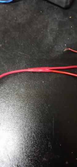

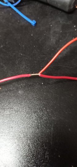

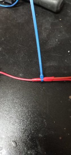

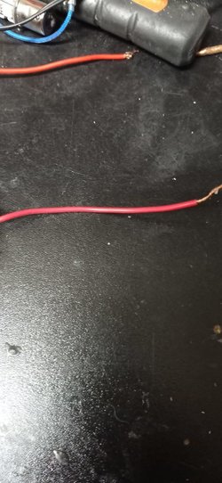

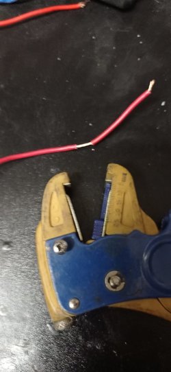

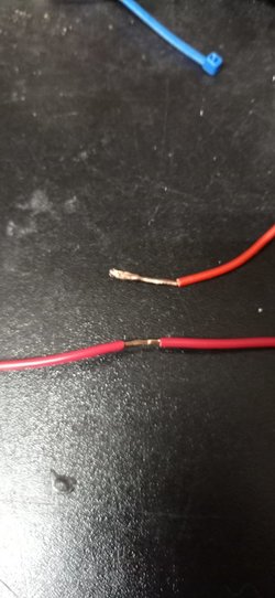

No hace falta soldar,si se hace bien.Ademas en situaciones malas como las vibraciones y los cables viejos,a veces es mejor el método chapu.
Unas fotos.
IMG-20210209-WA0008.jpgIMG-20210209-WA0013.jpgIMG-20210209-WA0012.jpgIMG-20210209-WA0011.jpgIMG-20210209-WA0010.jpgIMG-20210209-WA0009.jpg
La brida es por seguridad,si la cinta aislante es mala,dura poco .

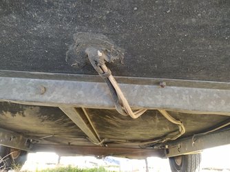

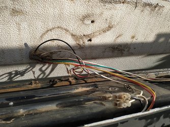

Recordar que el manojo de cable del bajo de la caravana se "perdía" por la parte posterior hacia arriba...

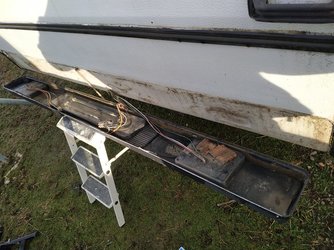

Pues desmonté la parte posterior donde SI que funcionan la luces (posicion, freno y intermitentes...).

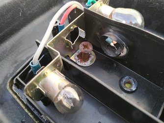

Repasé los pilotos y vi que el tornillo que sujetaba la pieza metálica que hace masa estaba muy oxidado...
Por lo que procedí a desmontar, limpiar, lijar,...tal y como me han indicado otras veces.
