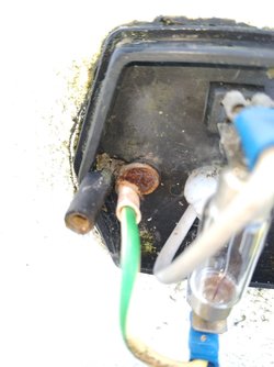

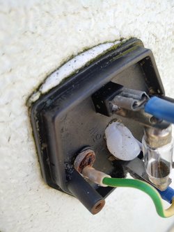

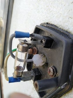

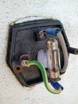

Continuando con el problema, desmonté los plàsticos de los gàlibos y los cuatro presentan este aspecto.
Veo que el tornillo del cable de tierra (masa??) está oxidado.
Podria ser ese el problema?
Si es asi, como podria quitarlos?
Me temo que con ese oxido va a ser una mision casi imposible...

Ten en cuenta que van enroscados en madera.No deberías de tener problemas en quitarlos.
Y si no,un extractor de tornillos (una broca al revés)

Por las fotos se ve bastante cantidad de óxido...seguramente ese sea el problema, para probar puedes coger un cable largo, una punta la colocas dónde está el cable verde amarillo por la parte de la bombilla que está libre de óxido y el otro extremo lo metes al chasis de la caravana y prueba haber si te funciona, si de esa manera funciona el problema lo tienes en el óxido , por el tipo de gálibo que veo tiene pinta de ser una caravana vieja y estás los negativos van al chasis de la caravana.

Según tu no es problema del óxido? Se ve claramente que el negativo va a la chapa de la caravana, si hay óxido no hay continuidad entre la patilla de la luz y la chapa... Me quedo a la espera de la solución ...
No,si me baso en lo que pasó.
Se supone que antes de tocar nada funcionaban bien.
Que falle una va vale,pero las cuatro...
Pero eso del óxido se debe de solucionar,sea o no sea el problema.

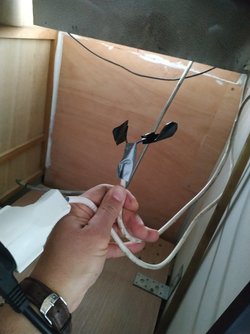

El cable de 12V que desconecté de la nevera es este.

Lo que quiere decir con "meter" es que cogas un cable largo de unos 3 mtros peles los dos extremos y pongas una punta desde donde indíco y la otra punta hasta que toque el chasis, por ejemplo una pata de nivelación, ovbiamente con las luces de gálibo encendidas.
Si se enciende (esa) ya sabes que es por que ese tornillo podrido no hace buena masa y si sigue sin encenderse probablemente hayas probocado un corto con esos cables del frigo y hayas petado un fusible o hayas bajado un automático.
En Bauhaus o como se escriba tienen tornillería de acero inoxidable para que cambies esos tornillos.

Como reviso la zona?
Donde lo conecto (si es que hay que conectarlo...)?Ver el archivos adjunto 4119321

Lo descrito por francisco naval, un cable largo donde te a indicado y el otro extremo al chasis de la caravana, una pata mismo si te es más cómodo.
Revisar la zona de trabajo es por si hay alguna caja de empalmes o regletas y al manipular se ha movido algo.
Si no es así,esos cables no los toques,al ser del frigo los dejas anulados .

Intenta seguir uno de los cables grises.
Seguramente van debajo de la CV ,en alguna caja de empalmes.
De todas formas no estaría de y sanear esos cables,en la foto da la sensación de que los cables están sulfatados.
