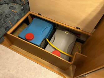

tengo una duda, hace unas semanas adquirí una Hobby Excellent 460 del 2006 en muy buen estado.
La cosa es que por higiene me gustaría renovar algunas cosas, como los desposorios de aguas y el cassette (este tengo claro el recambio, ya que es un C400), el "problema" lo tengo con el de aguas limpias, que es de los azules pero con mas años que un bosque, y no encuentro nada igual, solo parecido FIAMMA Roll Tank F 23L, pero las bocas no me cuadran...
Alguien lo ha cambiado nunca?
Pongo foto a ver si me sabéis decir.
PD: la bomba va justo debajo del mueble y no se ve, ahí es donde esta la apertura, el tapón rojo si lo abres está ciego.
Gracias!

Nunca había visto esos depósitos de agua limpia. Supongo que es el gris, el azul será el de aguas grises. El gris tiene ruedas?
Es al revés, siempre el azul aguas limpias, gris aguas grises 😉
Yo tampoco los conocía, y sí, los dos tienen ruedas, lo que cambia aparte del color es la boca de uno y otro, el gris tiene esa cosilla blanca y el otro tiene una boca grande por la que pasa la bomba.
Ademas, el azul, va montado como en una base negra que hace que encaje perfectamente y no se mueva. Cuando lo saque le hago una foto a todo bien, por si os pica la curiosidad de verlo.

Acabo de buscarlo y tienes razón, es para limpias. Me vino con la caravana de segunda mano y siempre pensé que era el de grise y para eso lo he usado. A día de hoy me resulta muy grande y no lo llevo.
No, si a ver, puedes usar el que quieras para lo que quieras, no me mal entiendas, yo en mi caravana anterior que no tenia deposito fijo, tenia una garrafa de 20l de plástico transparente, al igual que otra idéntica para las grises.
Pero la lógica y según lo nombra Fiamma, existe la ROLL-TANK 23 W (Waste = Residual) que es la gris y la ROLL-TANK 23 F (Fresh = Fresca) que sería el azul.
Justo estaba escribiendo jejej
Ese creo que no me cabe en el hueco que tengo, ya miraré exactamente de cuantos litros es el mio.
