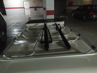

Muchas gracias , pero si compro dos barras de techo con acanaladura en 'T', ¿Cómo las fijo a la baca del remoque?
Sólo un apunte, las bacas de muchos remolques, como el del Inesca Mónaco, van sujetas a la tapa de fibra del carro sólo con remaches.... Cuidado con lo que se pone, que varias bicis pueden hacer suficiente "palanca" en curva y arrancar la base de la baca o peor partir un poco la fibra...
Yo en mi primer remolque, un Inesca Tyrol que tiene la misma baca que el Mónaco, llevaba a veces las 2 bicis de los niños y ya se veía justa.... Un baúl incluso aún con más kilos no somete a la baca a esos esfuerzos laterales...
Las bacas de otros fabricantes como Raclet Trigano van a la carrocería y estructura metálica de la base del carro; lo que les hace de las más fuertes que hay.
Tenerlo en cuenta. [emoji6]

Dicen que una imagen vale más que mil palabras.
Ver el archivos adjunto 4139007
Son dos portabicis, de los que venden en Norauto. Van anclados con los mismos anclajes que traen los portabicis.
Espero haberte ayudado, cualquier otra duda me la comentas.
Muchísimas gracias por compartir la foto, esto me ayudará como también a otros usuarios ,si en un futuro me animo a poner los portabicicletas .
Otra forma que había pensado es poner una bola, para portabicicletas de bola, pero el problema es que mi lanza no es en V, lo digo porque existe un acople de la casa LAS, el cual consiste en una barra con cilindro de soporte para la bola y reforzado con vainas, pero es para lanza en V, y mi remolque INESCA Mónaco la lanza es lineal con una sola barra. Esa solución es más factible para lanzas en V como las de las caravanas

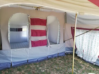

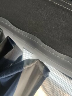

Una pregunta, las cortinas laterales donde se enganchan? El mío no las traía y las hice yo, y las sujeto con velcro, pero no traían nada.

Las cortinas parece que lleva una cinta de lado a lado. Esta foto es del ntiguo propietario, yo cuando lo monte ya veré detalles.....

Las Inesca no sé que sistema llevan, pero normalmente las lonas son de Inaca o algún fabricante conocido, y suelen usar el sistema de presillas de plástico, como en ésta Comanche:
